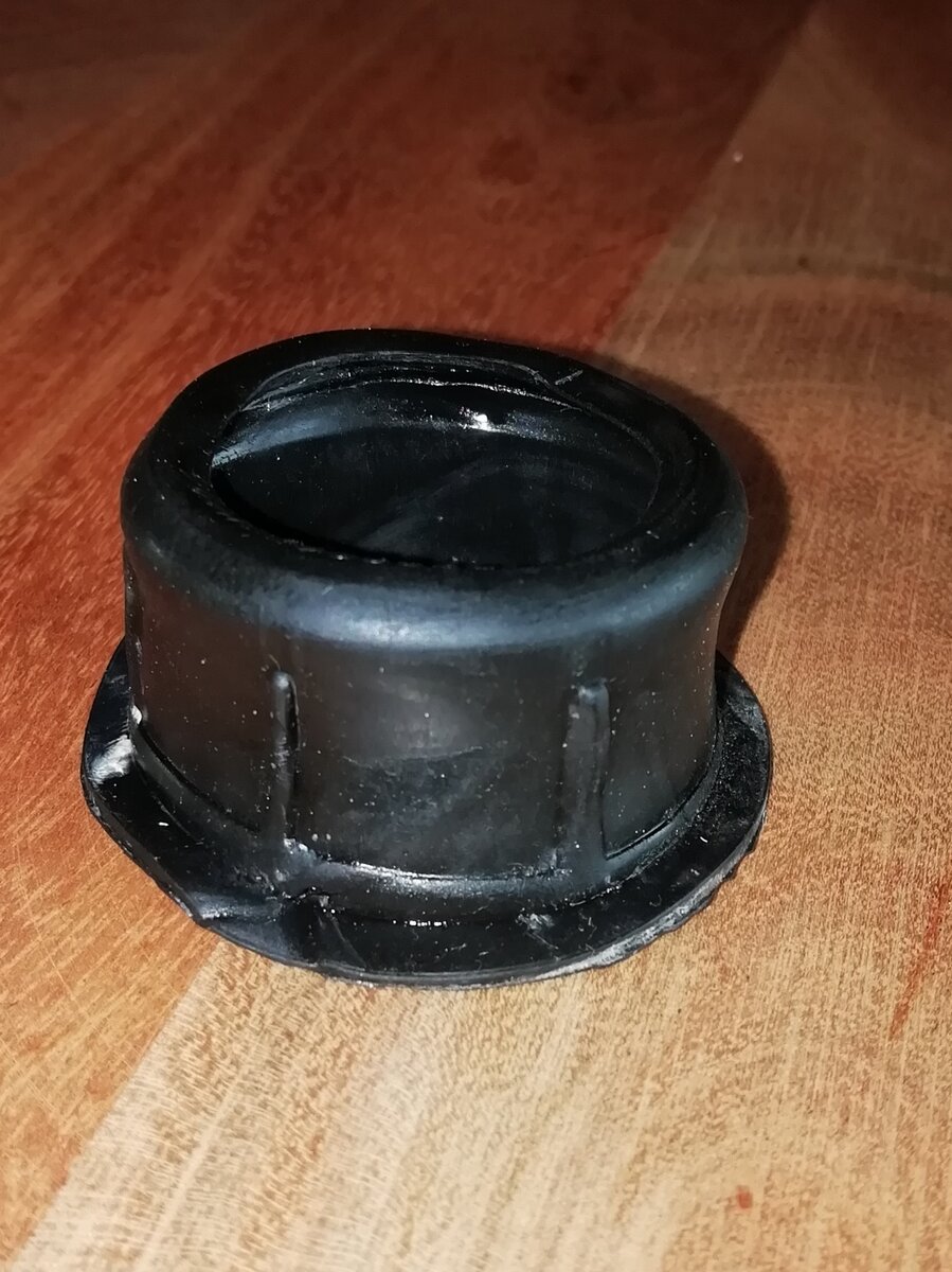

Hallo Leute, stardiagnose gemacht, zeigt keine Fehlermeldung, außer einer alten Zündaussetzer. Dafür hat er aber schon neue Kerzen und Zündkabel bekommen. Aber "Doppelpass" hatte den Eindruck, dass die Dichtung am Ansaugrohr zum Turbo nicht korrekt sitzen könnte, habe sie jetzt ausgebaut und siehe Foto,   er hatte recht. Ich hatte das beim Turbo Einbau
falsch gemacht und deshalb hat die sich etwas verschoben und saß nicht richtig. Ich habe jetzt die Blechhalterung die den Schlauch hält am Motor abgeschraubt und dadurch ließ sich der Ansaugstutzen leicht bewegen und die Dichtung ausbauen. Ich habe jetzt eine neue bestellt und ein neues Umschaltventil und hoffe,dass er dann läuft. Melde mich wenn ich das eingebaut habe wieder. Gruß Alfred
Das mit der Dichtung mag ja sein, hat aber meiner Ansicht nach nichts mit deinem Problem zu tun. Zumindest beim CDI kann ich die Dichtung und das Rohr da drauf auch weglassen, der Smart fährt genauso. Nur die Ansaugluft ist dann eben ungefiltert was auf Dauer nicht gut für den Motor wäre.

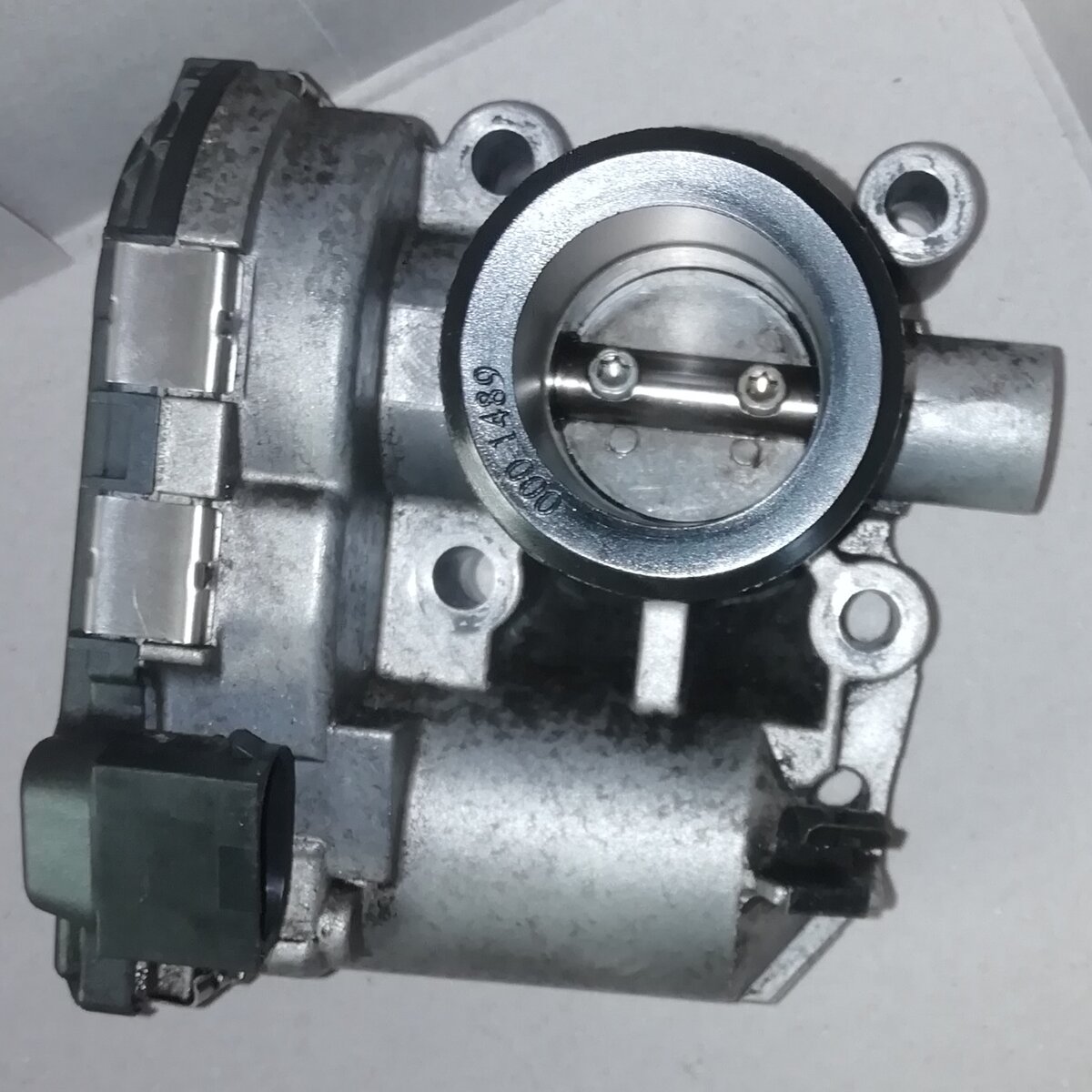

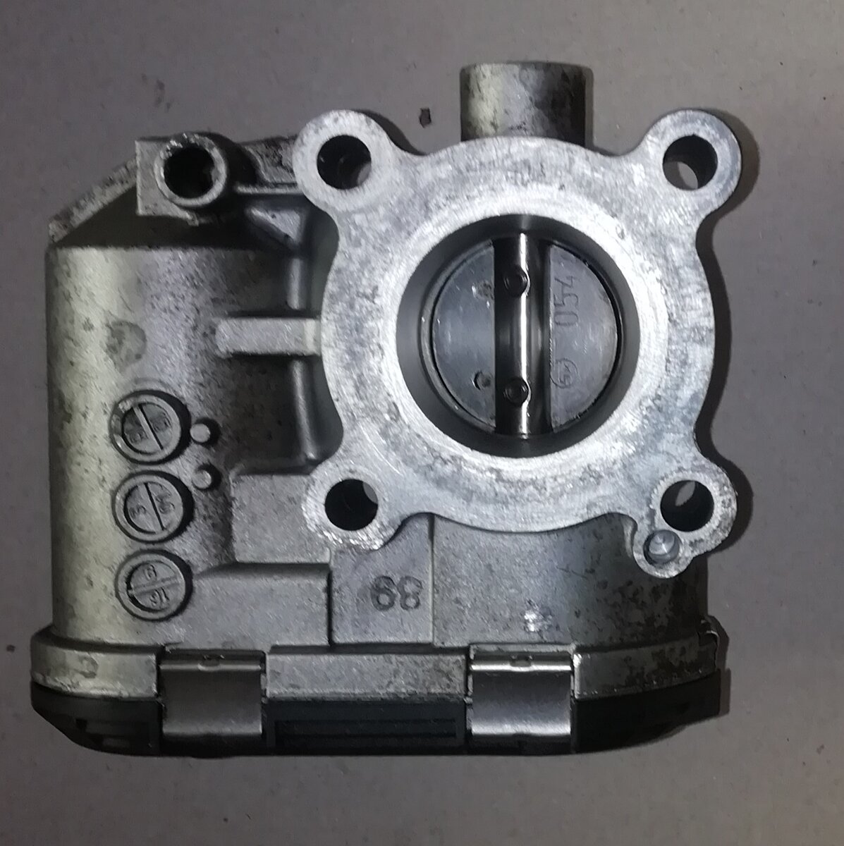

lch werde erstmal die anderen Sachen wieder einbauen wenn sie da sind und nochmal probieren. Ich habe gerade die Drosselklappe ausgebaut, die hatte unten etwas Öl, die ist aber innen einwandfrei, nur ein bischen Öl, aber keine Ölkohle oder sonstwas.
Achte darauf, daß bei dem Ansaugschlauch die 4 Flügel außen sind und sich nicht einer nach innen gebogen hat.
Ja mach ich, der sieht aber top aus, ich habe ihn komplett raus und ausgewischt, war auch nur etwas Öl drin.
