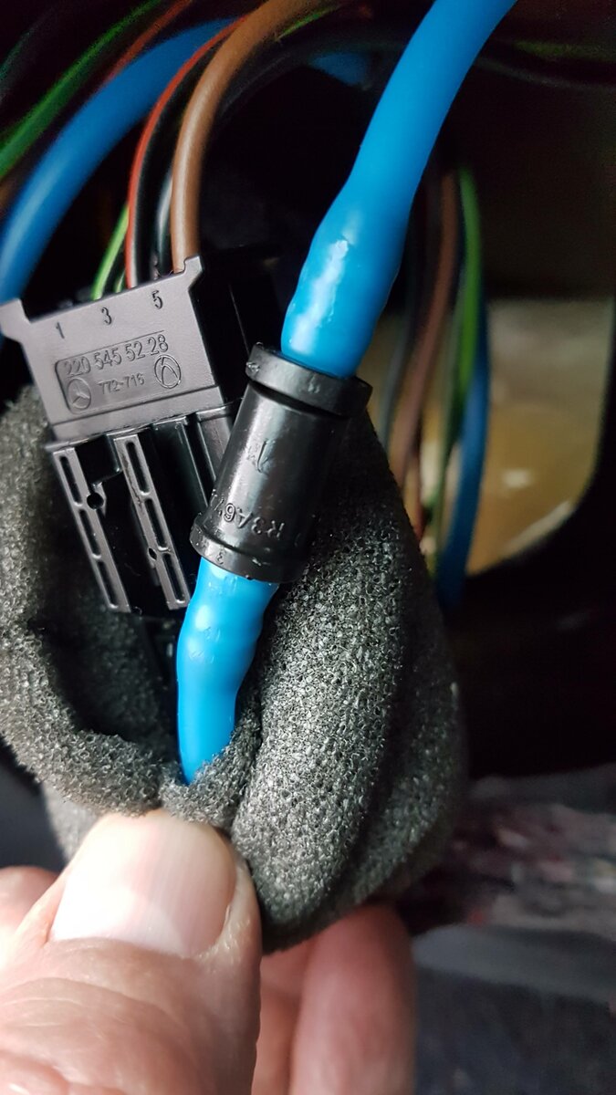

Also wenn ich das Teil so ansehe hat es einen hervorstehenden Rand. Also muss im dickeren linken Teil ebenfalls sowas sein oder min eine Nut. Also fffffeeeeessstttt drücken.
Oder beide Seiten abschneiden und wie @Funman  gerade mit der "Norma" und auch ich weiter oben schon geschrieben habe, sowas rein. Dann kehrt Ruhe, bzw Dichtheit ein

Frohlocket !!! Ich verkünde: bin also nochmal in den Kofferraum gekrabbelt, hab das Strippengezuppel aus der Serviceöffnung herausgezogen und die beiden Kupplungsteile mit aller angebrachten Gewalt ineinandergesteckt. Es kam zu einem hör- und spürbaren Einrasten. Der Kraftaufwand lässt mich weiterhin grübeln, wie diese Kupplung jemals auseinanderfliegen konnte. Funktionstest erfolgte zur vollen Zufriedenheit. Habe erstmal keine weiteren Abdicht- oder Klebemaßnahmen ergriffen. Da ich ja nun um das Problem weiß, kann ich das bei Bedarf ja nachholen.
Vielen Dank für Hilfe, Zuspruch, Mutmachung und Augenzwinkern. Gehabt Euch wohl.
