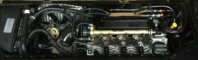

Die Druckdose sieht aus als ob sie 10 Jahre am Rand des Toten Meeres gelegen hat. Vielleicht sollte man noch ein paar Löcher in den Schlauch machen!😆
So muss das:

Woran erkennst du denn das die 10 Jahre am Toten Meer und nicht 12 Jahre am Teegernsee gelegen hat? 🧐😃
Weil der Salzgehalt des Tegernsees ziemlich gering ist...

im Gegensatz zu 17 Saisonen österr. Winterbetrieb
Aber wenn ich das weiss sorge ich doch vor!
Bedeutet Konservierung und ab und zu mal ne Wäsche um den Salz-Rotz loszuwerden.
Manche Autos hier sehen untenrum aus wie aus dem Lokus gezogen. Das bisschen Ölnebel ist dein geringstes Problem. Die Kiste wird dir irgendwann unter dem Hintern durchbrechen...überspitzt gesagt.
Da vergeht es Einem doch dran zu schrauben.
Und wenn du den "Muff" loswerden willst: Es gibt Silikon-TIKs von Forge (gibts die eigentlich auch für den CDI?), die sind nicht geschlitzt und habe einen einvulkanisierten Anschluss wo man mit ner Schelle arbeiten kann statt des gestöpselten Rohres welches immer schwitzt.
Ich habe damals meinen CDI super dicht bekommen mit Hausmitteln, habe aber auch vom Turbozentrum das Schlauchkit verbaut und das AGR rausgeschmissen und ne Box von TAFMET verbaut damit das Steuergerät den Stellmotor nicht vermisst.

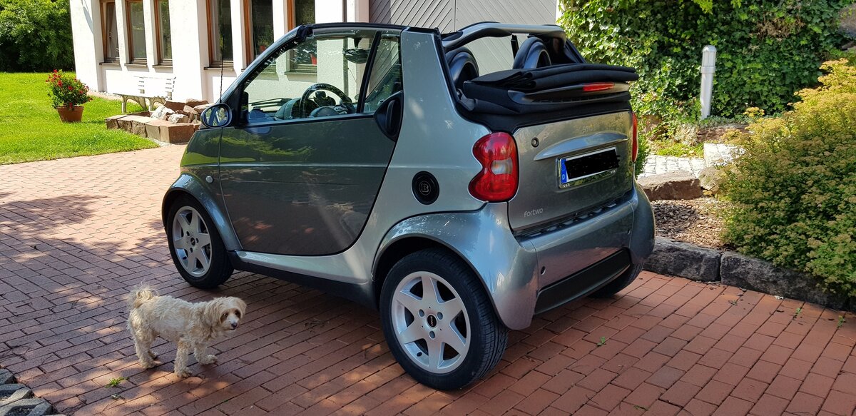

Ein Smart 450 CDI gehört nicht in die Tonne! Egal in welchem Zustand er sich befindet. Und ein Cabrio schon lange nicht.
vor 4 Stunden schrieb SmartForone:
vor 10 Stunden schrieb Outliner:
Danke!
Dieser Smart war haupsächlich als Litfasssäule im Einsatz und stand nur noch so rum. Ich habe ihn geschenkt bekommen. Nach ein paar Wochen sah er wieder wie neu aus. Ein paar Monate später war auch die Technik wieder neuwertig.
Ich habe unzählige Fahrzeuge gefahren. Vom 2CV bis hin zu mehreren Zwölfzylindern. Auch ein 911er war mal dabei. Aber der Fahrspaß, den ich mit dem Smart wieder in mir entdeckt habe, ist groß.
Und bei 3.9 l/100km brauche ich noch nicht an ein eFahrzeug denken.

Ist das Faultier , was vor dem Auto steht gerade vom Baum gefallen als es dich gesehen hat...?🙈🤭
Ich mach nur Spaß...😀
