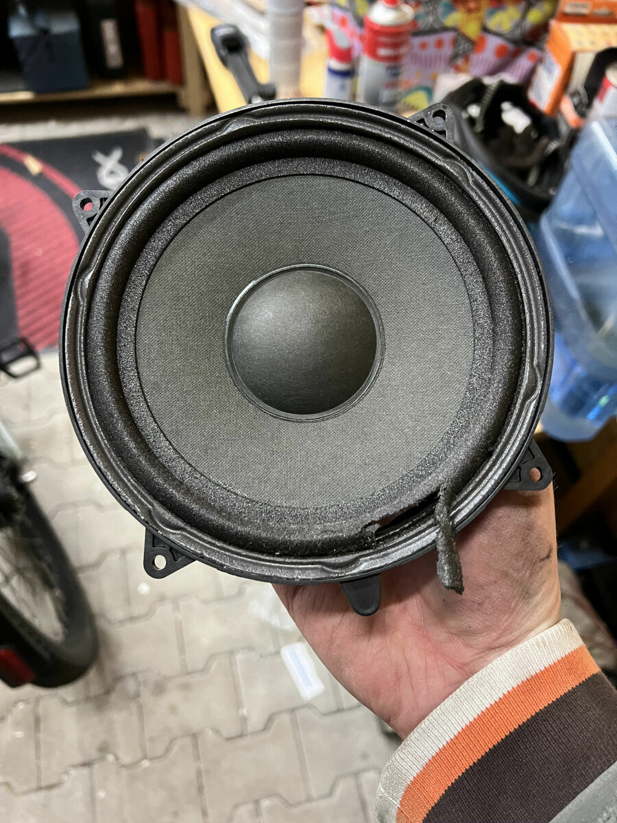

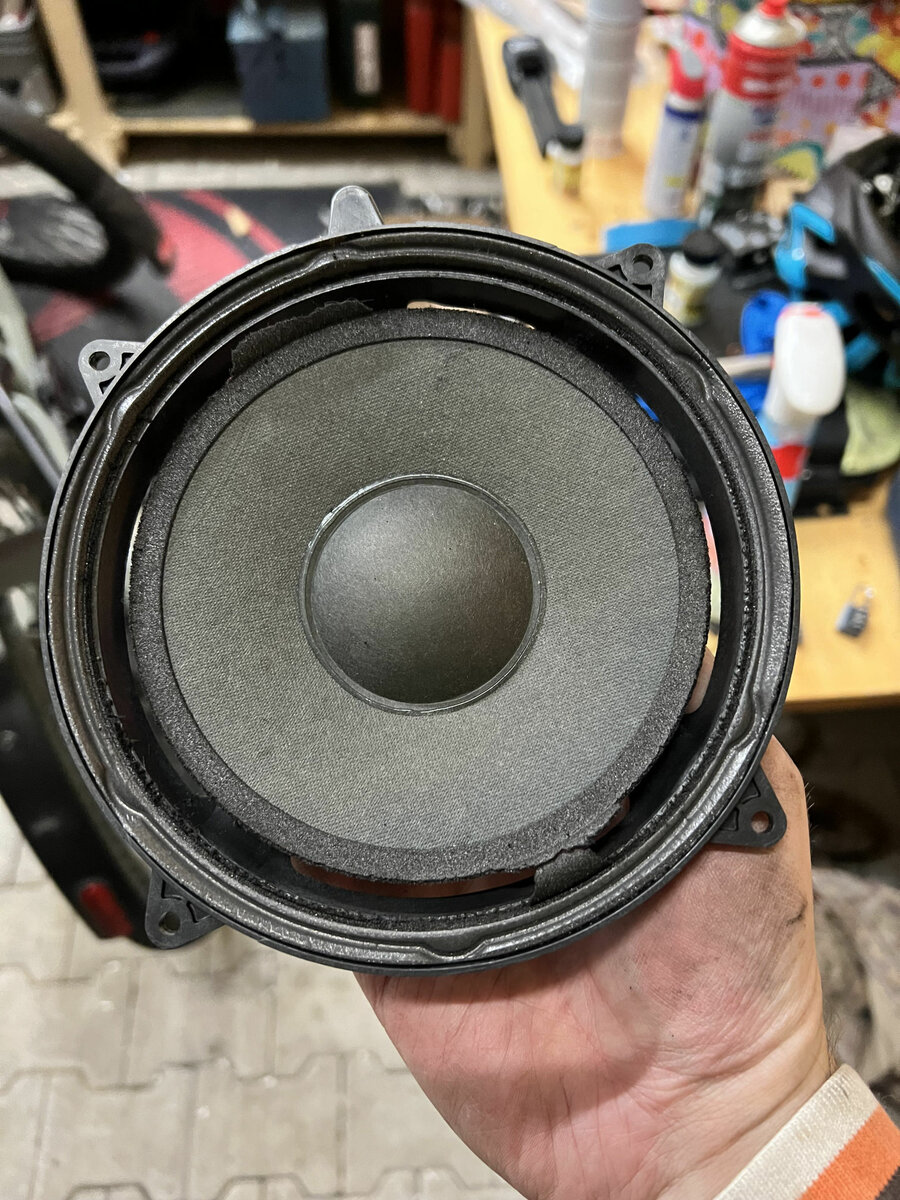

So, Lautsprecher sind montiert, aber an meinem Musikgeschmack hat es wohl nicht gelegen, dass die Originalen aufgegeben haben. Ich denke die waren schon länger durch!
Der Lautsprecher, der "geflattert" hat, ist der, der auf dem Bild noch besser aussieht. Die Sicke hat sich an vielen Stellen vom Rahmen schon gelöst, war aber an einigen Stellen noch verbunden. Der andere hat nicht mehr geflattert, der hat gar nichts mehr gemacht.
Die Sicke stapelte sich in Einzelteilen hinter dem Ziergitter. Hammer, dass die sich so auflöst. Wenn man diese gummierte Sicke anfasst, zerbröselt die sofort...
Das erklärt nun auch, warum es wirklich nicht mehr geklungen hat in dem Auto. In unseren vorherigen smarts hatten wir das "normale" Soundsystem und mit dem Klang war ich eigentlich immer ganz zufrieden. Umso enttäuschter war ich von dem Surroundsound-System, aber mit dem Zustand der Lautsprecher konnte das ja nichts mehr geben.
Jetzt klingt alles wieder gut und meiner Ansicht nach auch besser als mit dem "normalen" Soundsystem! Insbesondere geht mehr Pegel verzerrungsfrei. Ich habe nur die Tief-Mitteltöner getauscht...
