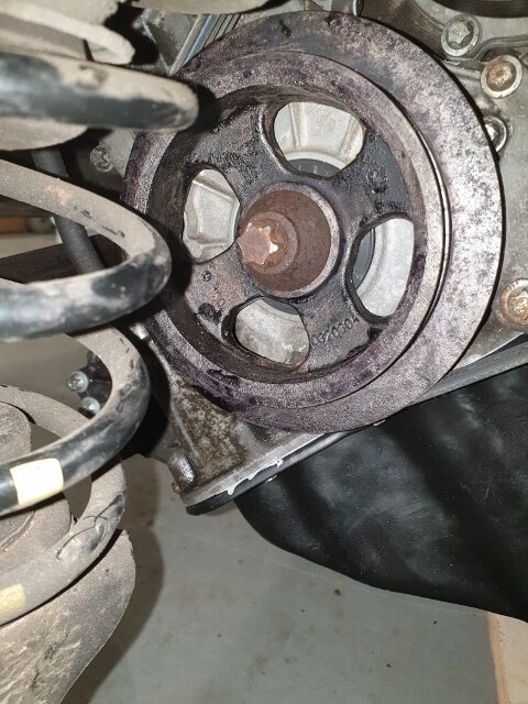

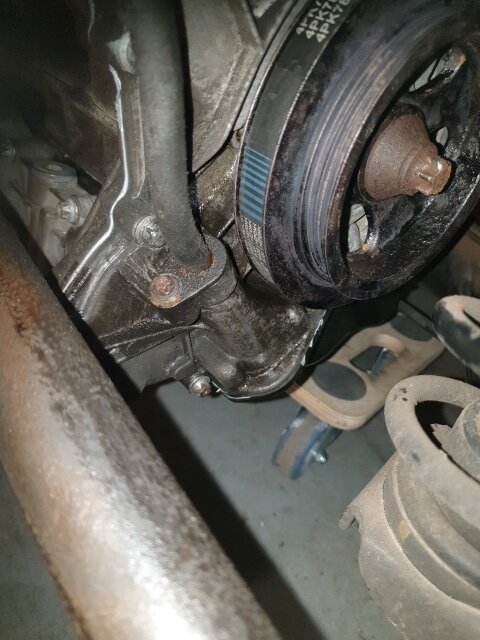

Mach mal Bild vom Ölaustritt
bearbeitet von Smart911a
So der Simmering unter der Riemenscheibe ist trocken. Am Messstab unten habe ich seitlich das Öl schon weggewischt gehabt.
Hatte sich oben, seitlich und unten, was man noch sehen kann gesammelt.
So ich habe den Fehler gefunden. Es drückt leider an der Ventildeckeldichtung raus. Läuft dann über das Krümmer-Dichtungsblech und die Motorhalterung nach unten. Die Dichtung ist neu und nach Vorgabe mit Drehmoment angezogen. Was für ein Mist.
