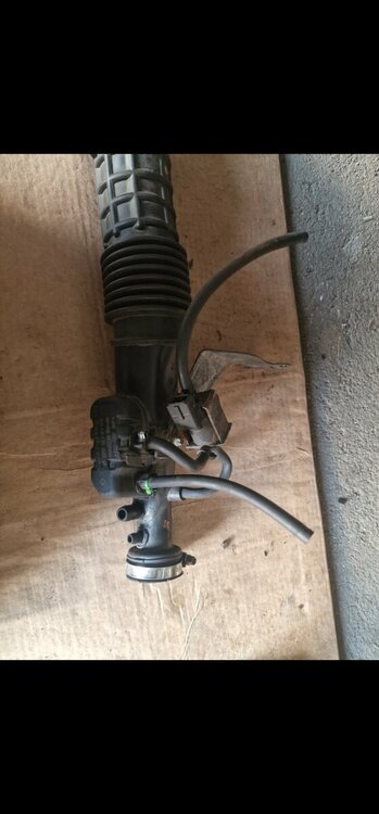

das weis ich nicht. Ich kenn nur die 3 Zustände. Wenn der kleine Kasten am Ansaugschlauch ist dann ist das der erste Smart mit einer Lamdasonde...und der Druckdose mit einem Anschluß. Gerade dann bei 99er bj
Der kleine Kasten dient irgendwie als Druckspeicher. Mitte Ende 2000 haben die wohl gemerkt das dies nicht so gut fuktioniert und beim wechsel auf 2 Lamdasonden eine andere Dose und somit eine andere Steuerung konstuiert und verbaut. Eben die mit 5 Anschlüßen. Meiner ist Bj. Dez. 2000. Und hat die 5er Dose. ...2 Lamdasonden....zusätzlich noch ein Schubumkehrventil. Und der Ansaugschlauch hat keinen kleinen Kasten mehr.
Somit kann man auch das Motorsteuergerät aus einem Smart der nur ein Anschluß an der Druckdose hat nicht für ein Smart mehmen der 5er Dose hat. Da fehlt dann auch der elektische Anschluß von dem Schubumkehrventil.

Das andere länglichere Ventil. Jaaa Schub ...ist vielleicht zu arg. Unterdruckumschaltventil trifft es wohl eher. Es ist an den Unterdruckanschluß der 5er Dose angeschlossen. Den oberen also...seitlich betrachtet. Weil die Dose auch bei Unterdruck das Wastegate öffnet.
Also wenn ich es richtig verstehe müsste bei meinem 99 smart ein westgate mit einem Anschluss sein und ein anderer Ansaugstutzen? Könnte mir jemanden vllt sagen welcher Ansaugstutzen der richtige wäre ?
Den bei mir sieht es so aus (und wie ich raus lese ist der bei meinem falsch welcher wäre der richtige mit dem druckregelventil ? )
