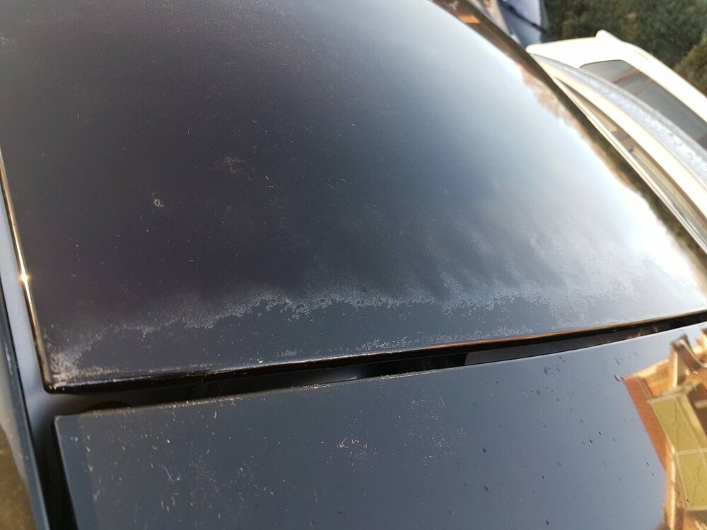

Moin!
Unser 451 hat im hinteren Bereich des Pano-Daches einen gräulichen Belag, der sich mit etwas Gewalt wegrubbeln lässt, was ich auf Plexiglas aber natürlich nur ungern tue.
Was mir bislang nicht klar ist: sind das irgendwelche Ablagerungen oder ist es eine Beschichtung, die sich über die Jahre aufgelöst hat?
Timo
Meins sieht genau so aus, meine Theorie ist folgende:
Mein Vorbesitzer hat wahrscheinlich das Auto poliert und das Dach oben nicht abgeklebt, daraus resultiert das der Klarlack auf der kunstoff scheibe abgerubbelt wurde. Dadurch hat man so einen schaden.  kann man fast nicht reparieren, weil man die ganze scheibe abschleifen muss und neuen UV schutzlack drauf machen muss...
Das klingt plausibel. Das Dach ist auch allgemein in mäßigem Zustand, einstrahlendes Sonnenlicht offenbart zahllose glitzernde Mikrorisse.
Timo
 Diese Beschichtung wird sich mit der Zeit durch Wind und Wetter gelöst haben. Dasselbe Problem gibt es auch bei vielen Kunststoff Scheinwerfern.
Bei Scheinwerfer hatte ich es aber noch nicht, daß man die Schicht abkratzen kann.
Seltsam ist, daß der Belag nur im hinteren Dachbereich zu finden ist, vorn und seitlich gibts keine Flecken.
Timo
bearbeitet von DerTimo
Die Dreiecksfenster beim 450 haben das gleiche Problem. Da hilft im Zweifel nur runterschleifen und klar lackieren.
