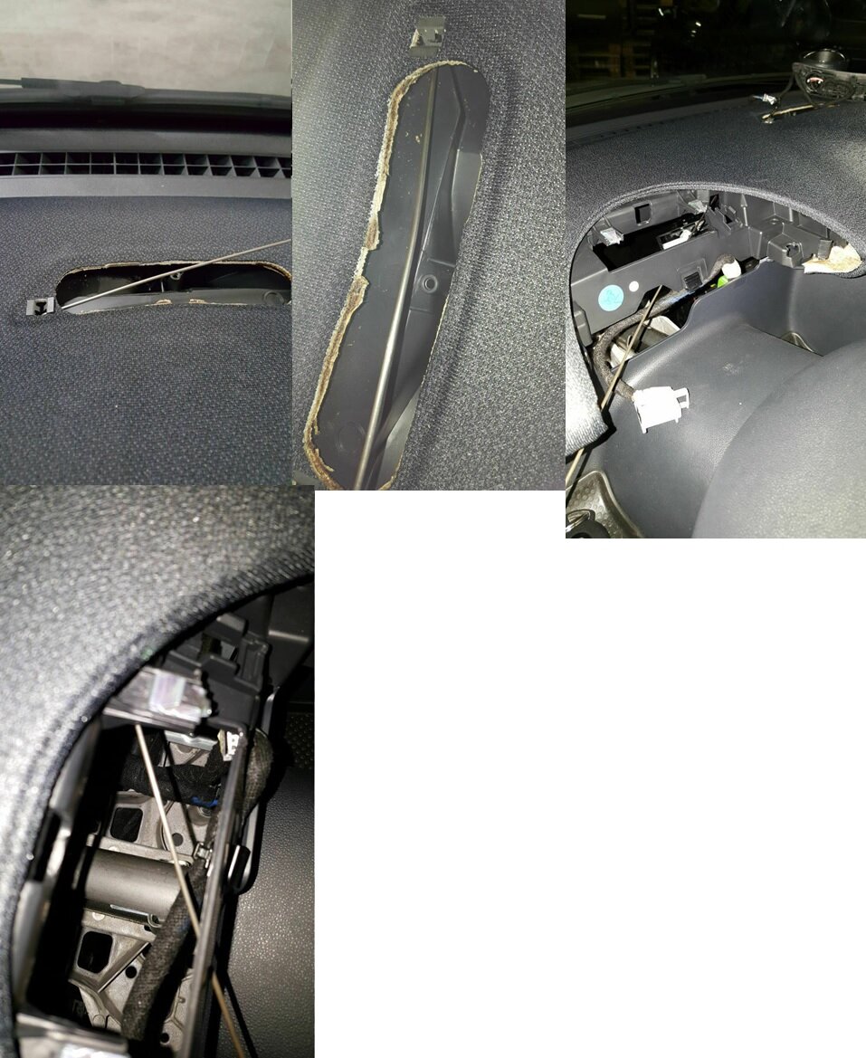

spacer.pngHallo, für alle Freunde der Zusatzinstrumente. Hier eine Einbauhilfe zum Nachrüsten.

Hallo, ja !!! Aber bitte achte darauf, Bild 1 und 2 ist für 451 MoPf, Bild 3 ist für 451 vor Mopf
Viel Freude beim Einbauen. Mit einem ca. 50 cm langen dünnen, aber kräftigen Draht kommst du besser vom Tacho in  Richtung Zusatzinstrumentenkabel, solltest mit einem kleinen Kabelbinder nach dem Durchführen des Drahtes von links nach rechts, den Stecker festbinden und dann vorsichtig zurückziehen. Das geht prima !!!.
