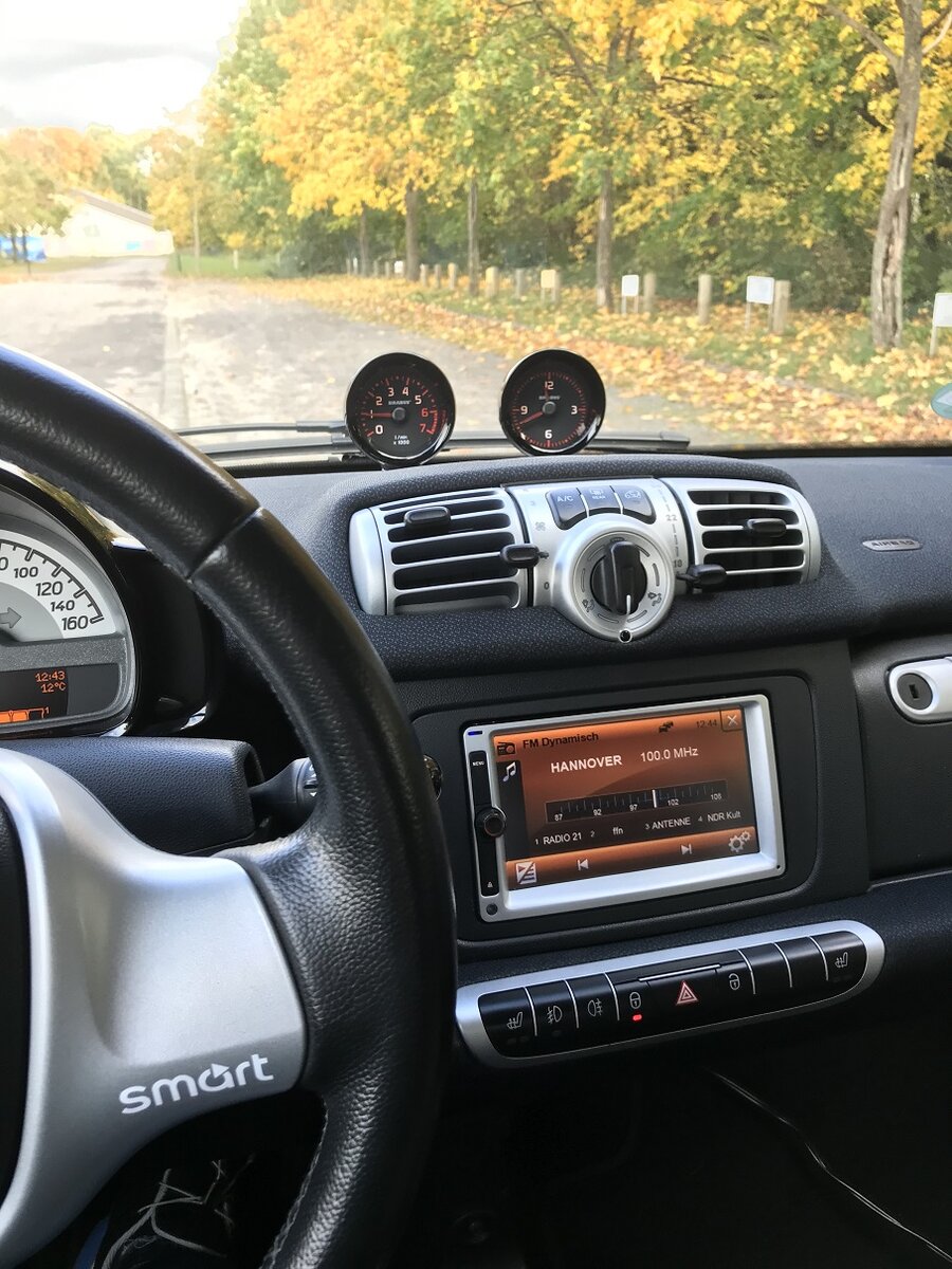

Hallo Ahnungslos, deine Erklärungen und Bilder, haben es voll auf den Kopf getroffen. Es hat alles so funktioniert wie du geschrieben hast. Das Kombisystem konnte mit einem Ruck sofort herausnehmen, der Mittelsteg wurde von mir geöffnet.
Der Kabelsatz war mit einem Kabelbinder direkt im Blickfeld befestigt, brauchte ich nur abschneiden, Stecker einstecken und mit neuem Kabelbinder wieder befestigen. Fahrzeug gestartet, alles funktioniert einwandfrei. Bei Licht sind die Zusatzinstrumente in der gleichen Farbe wie der Tacho. Ich danke dir, ohne deine Tipps, hätte ich das NICHT geschafft.
Vielen Dank für Alles
