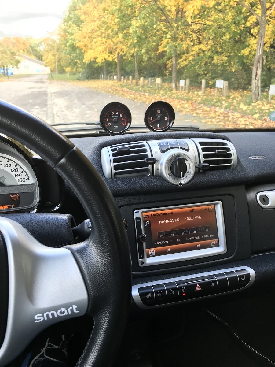

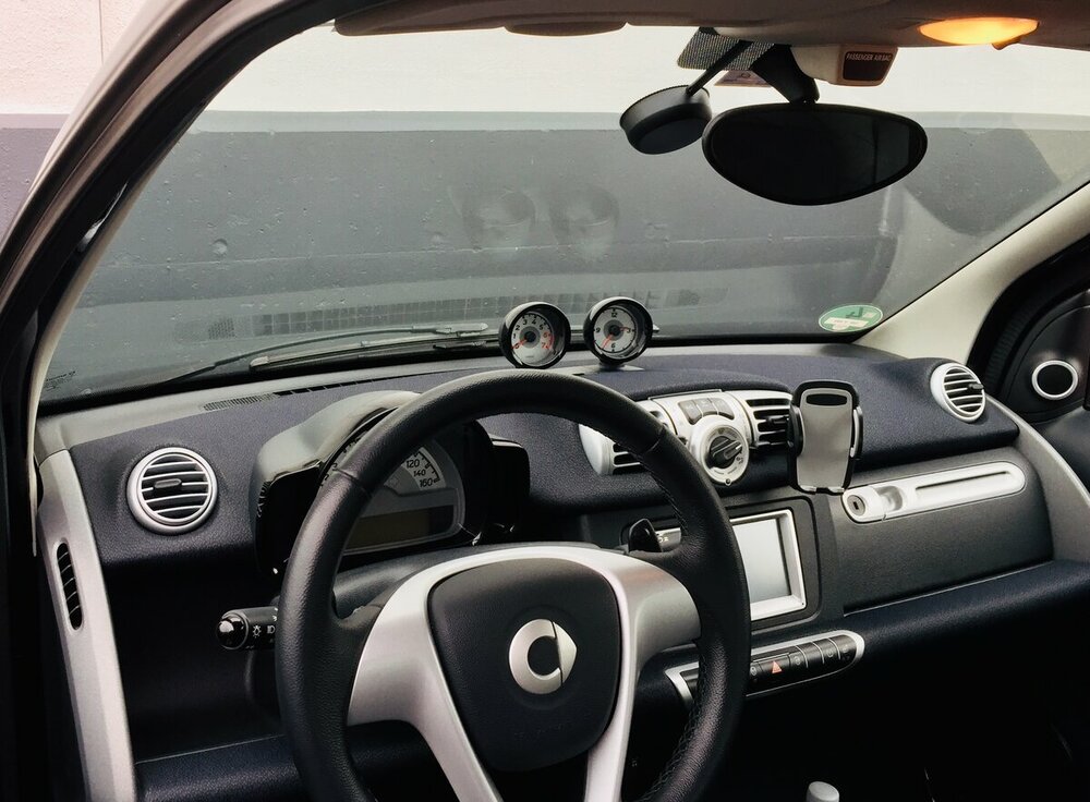

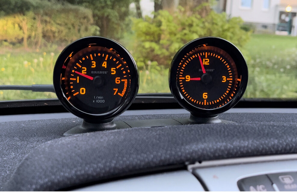

Sooo, heute hab ich das Zusatzinstrument eingebaut. Alles völlig easy und in 15min erledigt.
Vorab von euch super erklärt.
Interessant, dass mir das Smart Center 45€ für eine angebliche Freischaltung des Drehzahlmessers aus der Tasche ziehen wollte. Dieser funktionierte auf Anhieb ohne jegliche Freischaltung.... sowas wirft für mich kein gutes Bild auf das SC.
