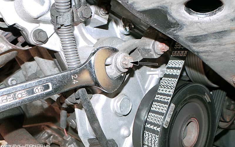

dazu muss als erstes mit einem passsenden Maulschlüssel an der parallelen Erhöhung das untere Teil festgehalten werden.
Anschließend wird die unterste der 3 Schrauben nur gelöst und dann mit dem Maulschlüssel der gelöste Halter langsam verdreht um die Federspannung abzubauen.
Dadurch kann der Startgenerator zum Lösen der Riemenspannung dann nach unten geschwenkt werden.
Nach dem Riemenwechsel das ganze Retoure.
Dabei sollte der Federspanner  möglichst stark gespannt werden.
Dazu müssen die 3 Schraubenköpfe (in der roten Umrandung) aus Deinem Bild in einer Flucht sein.
Andernfalls kann der Startgenerator beim Anlassen durchrutschen und den neuen Riemen gleich wieder beschädigen.

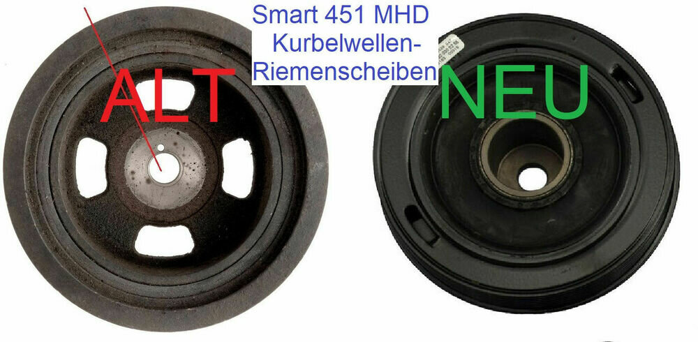

Falls die Riemenscheibe (ganz unten) auf der Kurbelwelle noch so aussieht wie auf Deinem Bild,
ist das eine alte Ausführung.
Es gab nach und nach beim MHD einige technische Änderungen (einschließlich SW-Update) beim Riementrieb,
die die Haltbarkeit verbessern sollten. Dazu gehörte auch die neue Riemenscheibe (Decoupler).
Im schlimmsten Fall reißt unbemerkt der Keilrippenriemen.
Das kann dann bis zum Hitzetod des Motors führen (schon öfter Vorgekommen).
Vorsichtshalber solltest Du doch einmal bei Mercedes fragen bzw. kontrollieren lassen, ob Dein MHD auf den neusten Stand ist.

Bekomme aber mit dem 24er Maulschlüssel die Feder nicht gespannt.
Fragen:
- Müssen die 3 Schrauben im gespannten Zustand in einer Flucht sein?
- Gibt es einen Kniff die Feder zu spannen? Worauf muss ich achten?
Vielen Dank schonmal für die Hilfe und liebe Grüße. 🙂
Am 17.10.2020 um 18:23 schrieb nixcom:
Warum du die Feder nicht gespannt bekommst weiss ich nicht.
Vielleicht könnte mal jemand der 451er...ich habe das noch nicht so oft in den Fingern gehabt.
"dazu muss als erstes mit einem passsenden Maulschlüssel an der parallelen Erhöhung das untere Teil festgehalten werden.
Anschließend wird die unterste der 3 Schrauben nur gelöst und dann mit dem Maulschlüssel der gelöste Halter langsam verdreht um die Federspannung abzubauen"
Am 13.8.2021 um 15:06 schrieb adolf54:
Ja, damit der Federspanner die max. Andruckkraft hat.
Sonst könnte der Riemen (die Riemenscheibe am Startgenerator) beim Motorstart durchrutschen.
Mit einem passenden Maulschlüssel den unteren Halter soweit verdrehen,
bis die 3 Schrauben in einer Flucht sind.
Dann in dieser Stellung festhalten und die untere Schraube wieder festschrauben.

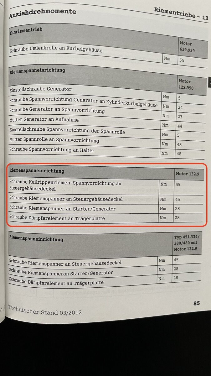

kann mir jemand sagen, mit welchem Drehmoment ich die ich die unterste Schraube des Riemenspanners wie im obigen Bild zu sehen ist verschrauben muss? Die Schrauben vom Startergenerator würden mich auch interessieren.
Danke schon mal.
bearbeitet von ua87
Die unterste Schraube (Riemenspanner an Steuergehäusedeckel) wird beim Motor 132.9 mit  45Nm angezogen.
bearbeitet von speedcowlight

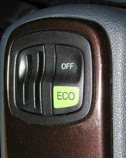

Dieses "Riemen-Thema" bezieht sich nur auf MHD-Fahrzeuge.
Das sind ab 5/2008 - 2014 nur 451er Benziner mit ohne Turbo.
Diese Fahrzeuge haben vor dem Schalthebel einen "OFF-ECO" Schalter.
(Die 453er Smart ab Bj. 2014 sind in den Papieren anscheinend auch noch mit 451 bezeichnet, gilt hier aber nicht)

Hallo zusammen, also ich den Riemen drauf aber bekomme den mit dem 24er Schlüssel nicht gespannt. Der Schlüssel ist zu lang
bearbeitet von Shakall
Geschafft
vor 31 Minuten schrieb Shakall:
Schlüssel absägen oder Wapuza verwenden.

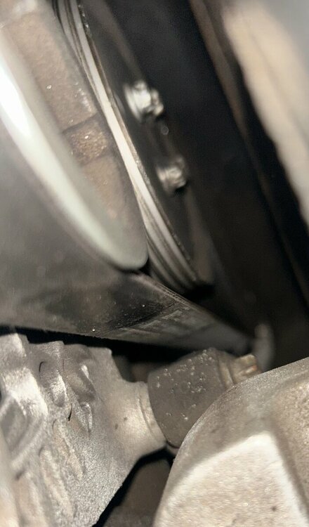

Ich habe eine Frage zum Riemen Thema.
Meiner hat in letzter Zeit sehr stark gequietscht beim starten. Nun startet er nicht mehr. Er versucht es und stottert aber geht dann wieder aus.
Der Generator kam vor einer Jahr neu aber leider keine Fachkundige Werkstatt daher keine der Änderungen verbaut. Der Bolzen scheint nicht gebrochen zu sein.
Meine Vermutung ist gerade der alte Spanner oder ein kaputter Decoupler. Geht ihr bei der Annahme mit ? Und muss der Spanner bei ausgeschalteten Motor den Riemen berühren ? Siehe Bild
Der kleine hat bereits 170t km.
Liebe Grüße
