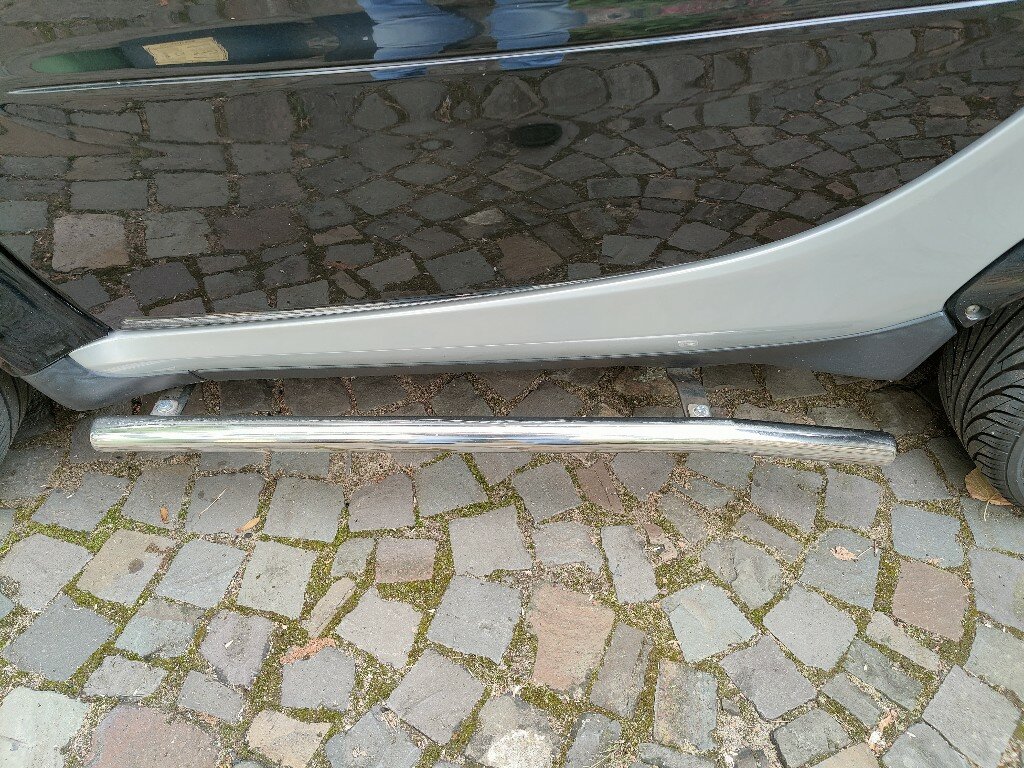

Hab vor ein paar Wochen Seitenrohre am Smart angebaut. Ich stellte mir aber die ganze Zeit die Frage, ob es normal ist, daß die so weit von der Karosserie abstehen?🙈
Bei den Breitreifen stehen die nicht drüber hinaus, doch bei Winterrädern wäre ich mir nicht mehr so sicher (habs noch nicht probiert).
Um einen Tip wäre ich dankbar.

Das sieht Käse aus! Kürze doch die Halter...
Und bist du sicher dass die Teile für ne Kugel sind?
Ich tippe auf falsche Befestigungspunkte hinten.

Ja, Gutachten ist dabei, Nummern stimmen auch, die Halter passen ebenfalls...
Das Ganze ist von der Firma Biconi...
Kürzen habe ich auch schon in Erwägung gezogen, wollte mich aber erst einmal vergewissern, daß niemand einen anderen Tip hat...
Also wird die FLEX angesetzt und ein paar neue Löcher gebohrt 😁

Die sind für den indischen Markt konzipiert, sodass sich auf jeder Seite 3 Mitfahrer draufstellen können. :classic_biggrin:
vor 1 Minute schrieb Funman:
Hinten:
Da gibt es jeweils direkt neben den Sitzen unterm Teppich einen Gummistopfen, der musste raus und von oben dann eine dicke Schraube mit einer großen Unterziehscheibe hin, um den Halter mit der angeschweißt Mutter zu befestigen. Fand ich auch komisch, passt aber.
Eine andere Stelle zur Befestigung in der Nähe gibt es leider nicht, außer man würde bohren - das möchte ich aber nicht...
Vorne:
Hier ist ein vorhandenes Loch im Unterboden. Dort wird eine Metallplatte reingefummelt, wo der Halter dann mittels Schraube befestigt wird. Quasi wird der Halter nur geklemmt...
Klingt komisch, hält aber alles bombenfest...

Cabrio und Coupe haben unterschiedliche Halter. Vielleicht liegt es daran.
vor 11 Minuten schrieb Zickenversteher:
Hmmm... Das könnte eine Möglichkeit sein. Ich kipp einfach den nächsten 450er, den ich mit Seitenrohren finde, auf die Seite und vergleiche mal😁

vor 22 Minuten schrieb Zickenversteher:
Ah. Das klingt logisch! Weil so weit abstehende Seitenrohre habe ich noch nie gesehen...
Bohren würde ich auch nicht am Unterboden!
vor 2 Minuten schrieb Outliner:
Dann sind wir uns ja einig - was nicht passt wird passend gemacht 😁 ... Also die Halter 🙈

Und auf Korrosionsschutz achten beim Anschrauben! Der Edelstahl gammelt zwar nicht so schnell, aber dafür der Unterboden, wenn man den Lack/Schutz verletzt beim Anbauen/Anziehen der Schrauben.
Gut Wachs drauf!
Gut Wachs drauf!
Ja, da wird drauf geachtet. Aber danke nochmal für den Hinweis 👍
