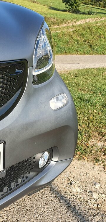

Hey zusammen,
Mein Smartie habe ich seit letzten Dezember, er ist BJ 2018.
Jetzt im Sommer ist uns vorne an der Stoßstange ein Lackproblem aufgefallen. Der Lack wirkt wie abgeschossen, so fahl. Smart hat das anscheinend noch nie gesehen. Lackaufbereiter auch nicht und können es nicht bearbeiten.
Ich bin mir auch keiner Schuld bewußt. Wasche von Hand und gebe acht.
Hat vielleicht jemand das selbe Lack-Thema mit der grauen Matt-Lackierung?
Viele Grüße 20200911_170933_resized.thumb.jpg.6670e8fad6ddf343ad8727c9d6d5d1e1.jpg

für mich sieht es so aus, als ob deine Stoßstange falsch lackiert wurde und deshalb mit der Zeit dieses Lackbild zeigt. Sofern man es mit dem einen Bild beurteilen kann, sehen die anderen Teile der Karosserie völlig normal aus.
Yep. Kauf dir ne neue "Stossstange" oder geh dem SC auf den Geist.
Der Lack bei den 453ern ist ohnehin unterirdisch. Meiner aus 2015 (midnight-blue) hat mehr Steinschlagmacken als mein 450er aus 2004 (rubyred-metallic). Auch die Tridion, bei beiden schwarz, ist beim 453er viel kratzempfindlicher.
Für mich sieht das aus als ob hier der Smartrepair Doktor dran war.
Das sieht gerade bei Mattlack nach der Reparatur gut aus allerdings altert der Smartrepairlack viel schneller als richtiger Lack da dieser nicht in der Lackierkammer eingebrannt wird. Das Ergebnis sieht man hier.

Tatsächlich hatte der Kleine beim Kauf dort eine Macke, die dann vom SC per Smartrepair behandelt wurde. Bin nun solange dem SC auf die Nerven gegangen, bis ich eine neue Stoßstange bekommen habe 🙂 Danke euch!
vor 27 Minuten schrieb Madeleine2:
Diese Info wäre schon am Anfang hilfreich gewesen.
