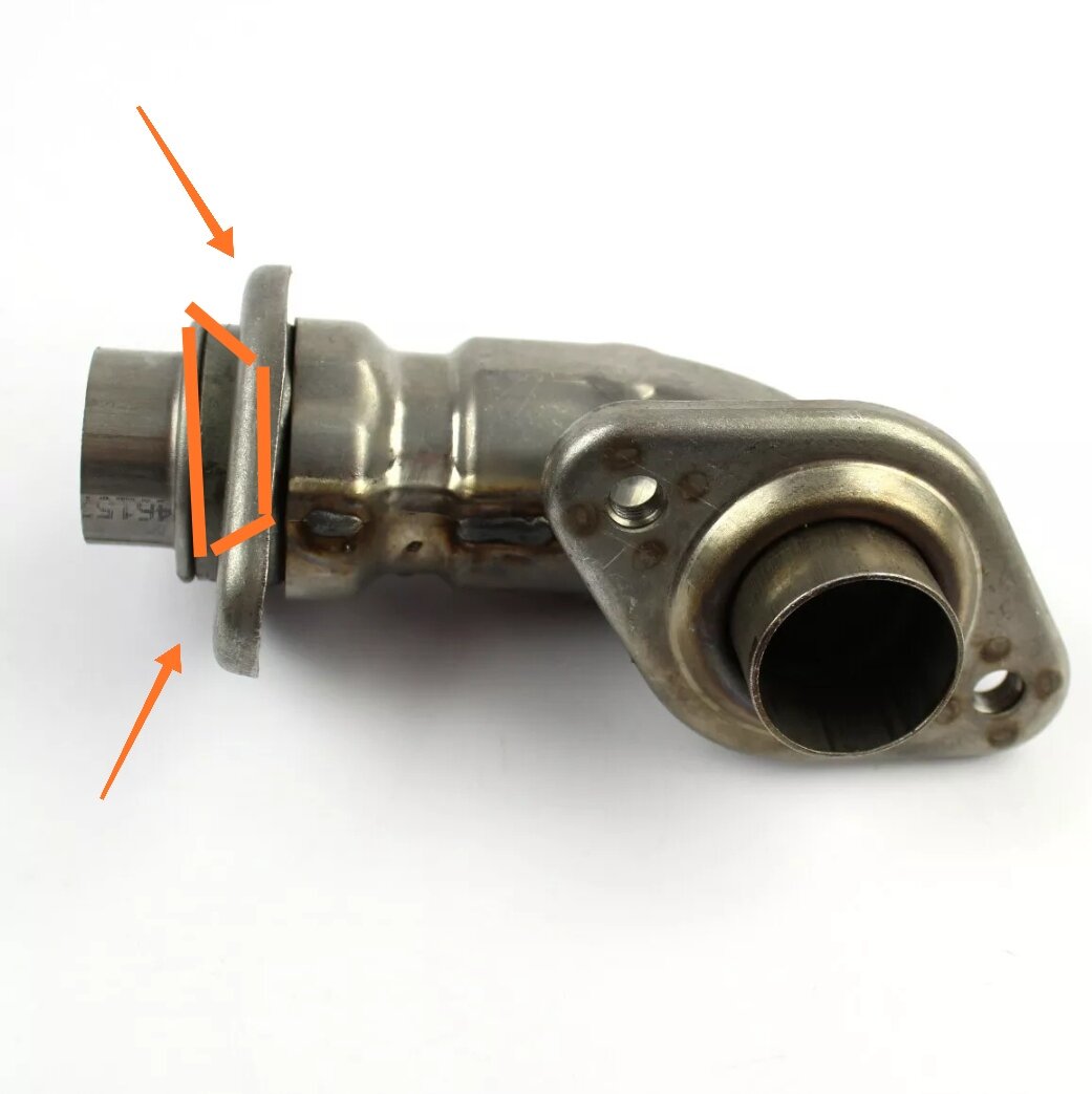

Schau dir mal das Rohr zwischen Krümmer und Endschalldämpfer an. Das wird gerne undicht.
Die Dichtringe in dem Rohr kann man nicht tauschen.
Da hilft nur ein Neuteil.

Ja ich meine auch die Version ohne Flexrohr.
Zwischen Krümmer und Schalldämpfer befindet sich ein Rohr.
Dieses wird mit zwei tauschbaren Dichtringen abgedichtet.

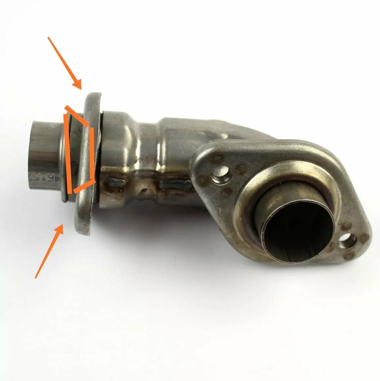

Die Krux an der Sache ist das in diesem Rohr ebenfalls ein solch Kegelförmiger Dichtring ist um das Rohr beweglich zu machen. Diesen kann man nicht tauschen und er ist bei Laufleistungen um 70-80tkm regelmäßig undicht. Da hilft es nur das Rohr zu wechseln.
Vielen Dank für die Info und dem Bild :-)

habe das Zwischenrohr vor Auspuff ersetzt da die Dichtung wie im Bild beschrieben ziemlich hinüber war.
