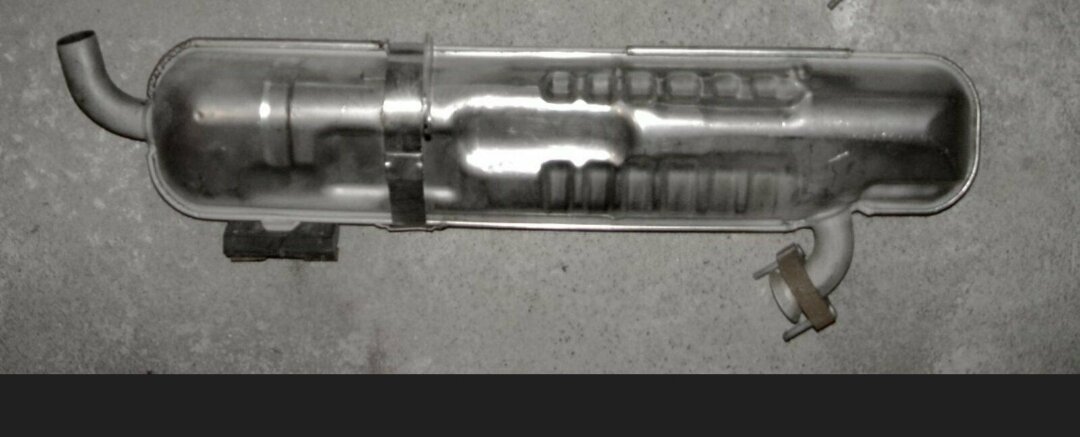

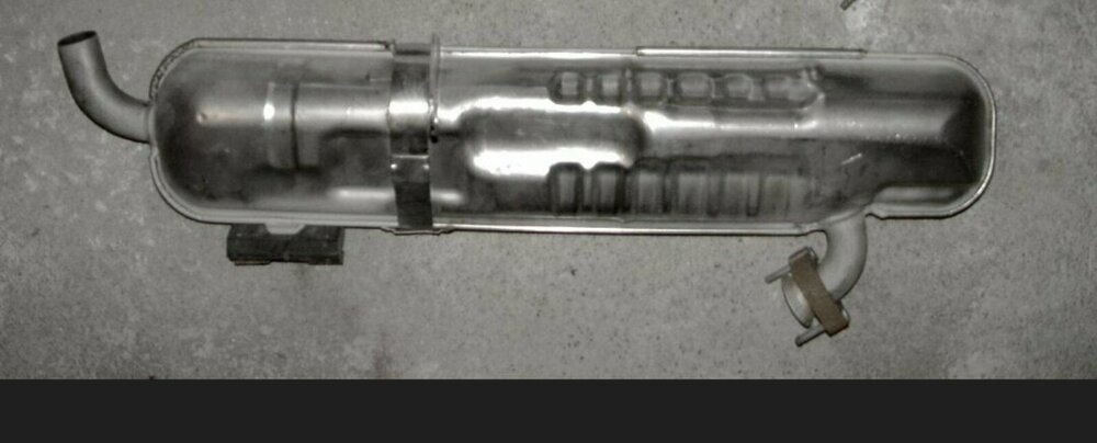

Normalerweise müsste das ein Pott mit einem RPF sein, erkennbar an mehreren Kammern im Blech.
Ein normaler Auspuff des Smart cdi sieht nämlich so aus wie auf dieser Seite zu sehen.
Der hat nämlich nur drei Kammern in das Blech eingeformt.
Außerdem ist dessen Tilgergewicht rot statt schwarz.

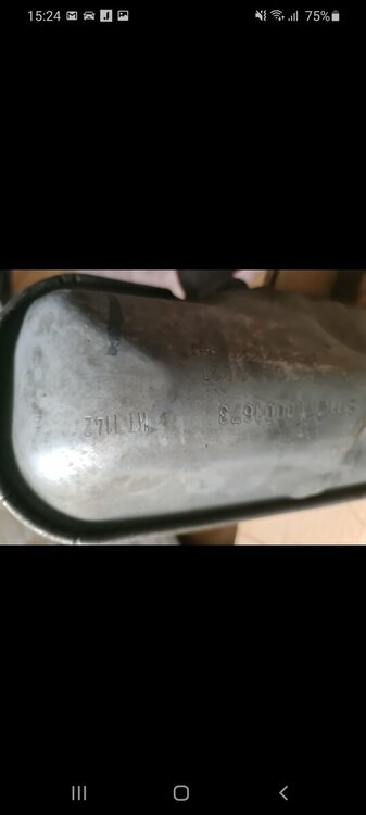

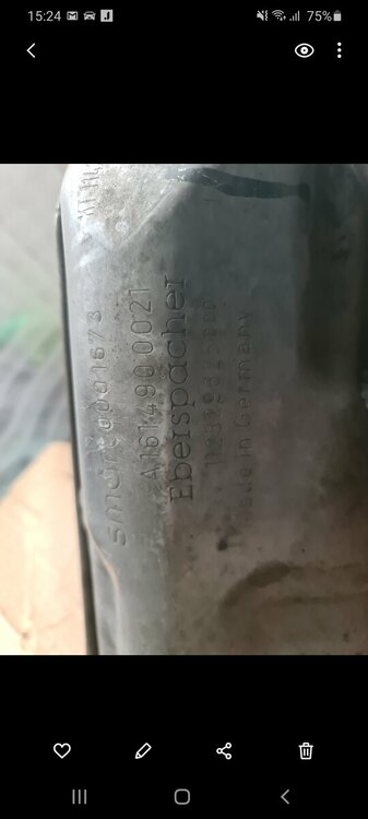

Endgültige Sicherheit bringt aber nur die Nummer, die in dem Blech eingeprägt ist, das müsste entweder die 17043 oder 17096 sein, die da zu sehen sein muß.
Wenn es ein Serienpott aus einem späten 450er ist, dann ist nämlich unter Umständen keine Nummer eingeprägt, was die Eintragung und die Vergabe einer grünen Plakette wesentlich erschwert!

Die Problematik ist eben, daß es sich dabei um den Serienpott aus einem 450er cdi handelt, der irgendwann ab 2006 verbaut wurde.
Im Gegensatz zum Nachrüstpott ist dort aber die 17043 bzw. 17096 nicht eingeprägt.
Wenn man die beiden Bilder miteinander vergleicht, sieht man den Unterschied.
Und das ist jetzt eben die Problematik beim TÜV.
So lange diese Nummer nicht eingeprägt ist, kann ja der Prüfer nicht erkennen, ob es sich ein einen RPF handelt.

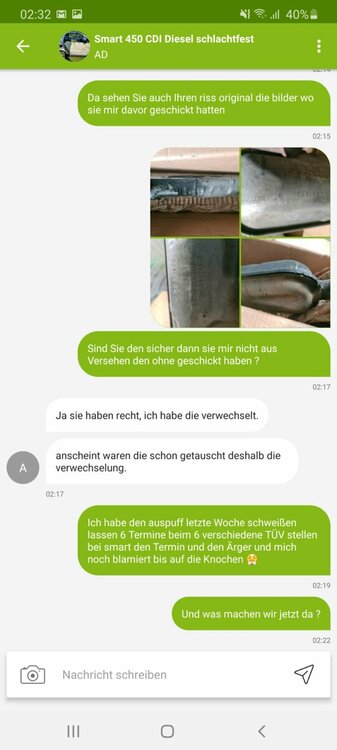

So Leute da ich mit meinem smart nen unfall vor par Tagen hatte und er laut gutachter Totalschaden is da sich die Karosse verzogen hat habe ich bei ebay Kleinanzeige den auspuff angeboten darauf hin hat mir der Kerl gesagt das es einer ohne dpf ist
Ich habe den Verkäufer angeschrieben wo ich ihn her hatte und siehe da er hat mir wirklich den falschen auspuff zu geschickt damit die leute nicht denken ich erzähle hier Märchen habd ich noch ein paar Screenshots davon

Daß der Pott um den es geht nur 4 Kammern hat, hättste aber auch eher mal erwähnen können, bevor sich hier ein ganzes Sortiment an Forenmitgliedern abarbeitet. Dann wäre sofort alles klar gewesen.
Grüße Hajo
Ein Pott der am Falz schon derart aufgeplatzt ist, ist auch weitgehend wertlos. Auch mit DPF. Den würde ich auch mit DPF weder kaufen noch anbauen. Auch wenn es ein originaler DPF Pott ohne KBA wäre, würde sich die Huddelei mit der Eintragung bei dem Zustand nicht lohnen. Vielleicht würde ich ihn geschenkt nehmen. Klar, man kann sowas schweißen, hab ich auch gerade gemacht, schön ist das aber nicht und auch viel Arbeit. Die SMS zeigen ja auch, daß der Verkäufer den Pott bereits aussortiert hatte. Da gibt es bessere Angebote, siehe den ersten Post in diesem Thread. Das soll jetzt kein Nachtreten sein, aber eine Warnung für spätere Leser. Solche Threads verlinkt der Ahnungslose dann gerne mal.
