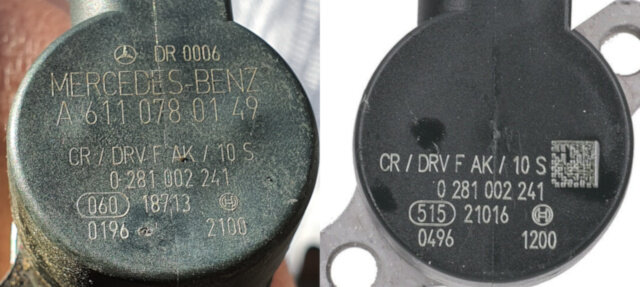

Bedarf es also einer erneuerung des Druckregelventils, die kosten ja so ab 130,-€ beim Teilehändler, hat jemand schonmal eines aus der Bucht eingebaut die für unter 50€ kosten ?

Als erstes solltest du dir sicher sein was du brauchst. Druckregelventil und Raildrucksensor sind zwei komplett verschiedene Bauteile....
Ansonsten bleibe ich für meinen Teil dabei das man Sensoren und Aktuatoren nur von Markenherstellern kauft (was nicht heißt das man das OE Teil nicht für weniger als die Hälfte auch im Zubehör bekommt)
Sonst baut man sich schnell Fehler ein. Das kann ich aus Erfahrung sagen. Ich möchte meinen die Ausfallquote von Nonamesensoren liegt Gefühlt bei 80-90% wenn sie anfangs überhaupt funktionieren und richtige Werte liefern. Insbesondere die "Qualitätsteile" von Mapco, Metzger, Meat & Doria, Triscan, Topran und wie die Billigheimer alle so heißen.
Ich würde sagen Finger weg....
Druckregelventil, wie schon geschrieben, außer das Delphi ließt diesen Fehler meint aber einen anderen. 🙄
Wie schaut es bei den mit Bosch Zeichen drauf aus, die auch fast wie original aussehen nur das der Schriftzug MERCDES BENZ fehlt ? 🤐
