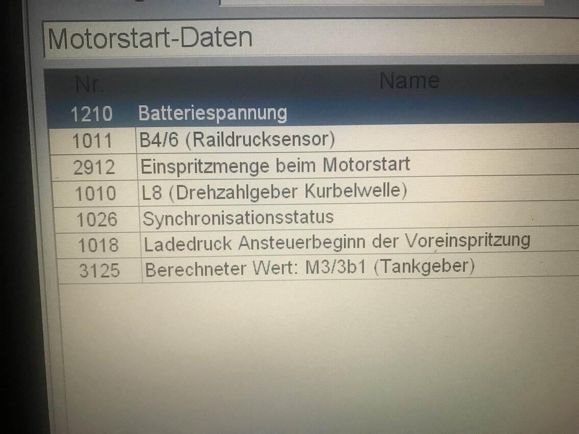

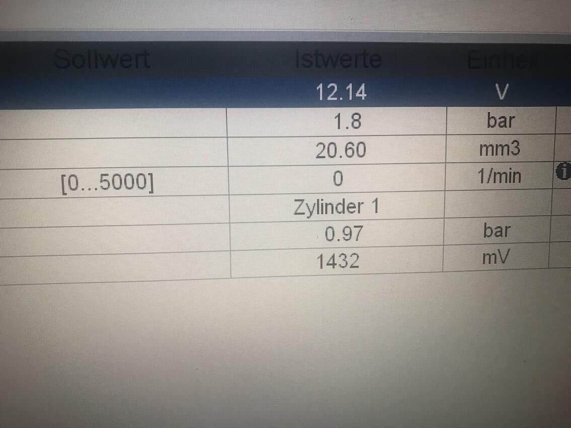

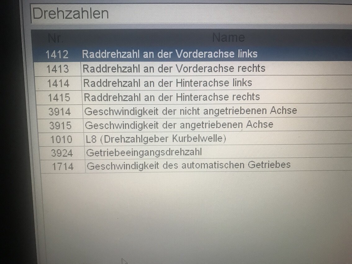

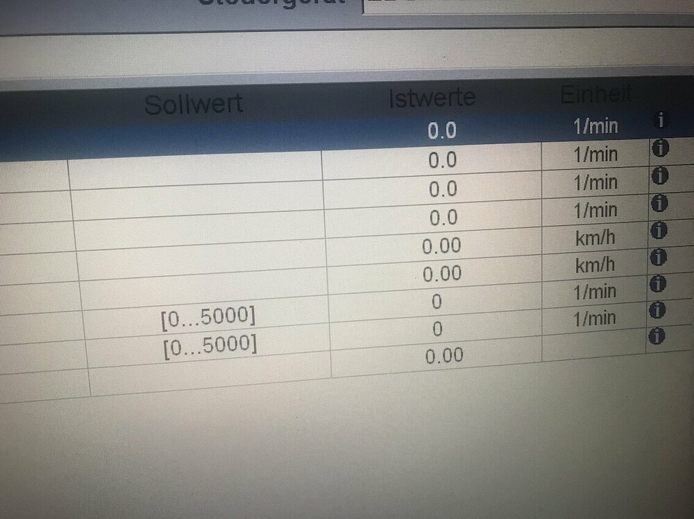

Mein Kollege mit der SmartDiag fragt mich ob Ihr einmal die Frage beantworten könntet, welches der zwei Menüs das richtige ist für den Test: Pic 1&2 oder Pic 3&4?
Na alles was mit L8 Drehzahlgeber zu tun hat.
Naja, das Ganze ist eigentlich selbsterklärend.
Die ersten beiden Bilder sind eben die Parameter motorseitig und die beiden nächsten Bilder sind die Parameter getriebe- und antriebsseitig.
Beiden Parametersätzen gemeinsam ist der Parameter 1010 L8 Drehzahlgeber Kurbelwelle, weil dieser sowohl motorseitig als auch antriebsseitig relevant sein kann.
Aber für Deine Belange wäre der motorseitige Parametersatz relevanter als der antriebsseitige.
Würde ich zumindest in meiner Ahnungslosigkeit so sehen!
