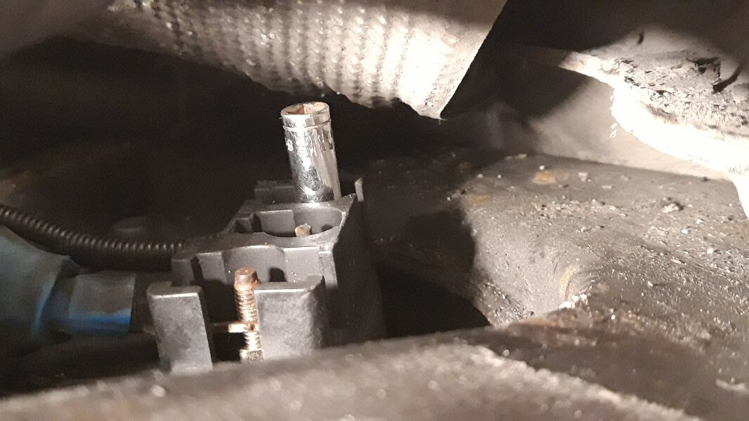

- Das Phin Kabel oben zu lösen war etwas knifflig, ( 1/4"er Satz musste mit ran), gab aber die entscheidenden cm Luft um das Kabel an der Lima zu lösen.

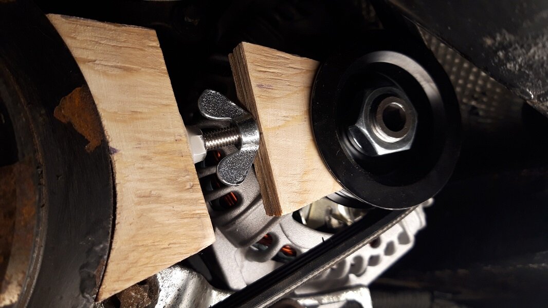

- Aus 12mm Sperrholz zwei Kreisabschnitte (56mm und 150mm Durchmesser) aussägen und einer M6x50 Schraube samt (Flügel)mutter einen einfachen Spanner bauen.
Spannung: Riemen lässt sich mit Daumen und Zeigefinger um 90 grad verdrehen.

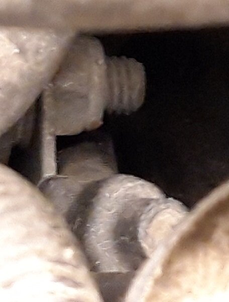

congratulations von einem, der das vor wenigen Wochen bei seinem 450 CDI gemacht hat und dabei fast verzweifelt ist. das muß man echt mal gemacht haben um beim Thema "beengte Verhältnisse" mitreden zu können. ich mußte am ende die Ölwanne abbauen um an die kabelschuhe ranzukommen, anders völlig absolut null chance, diese ab- oder gar wieder raufzuschrauben, alles versucht. ging das bei dir??

Ich hab die Lima zuerst an den Kabeln angeschraubt, während sie noch lose bammelte, und dann erst die Lima an den Halter. So ist ausreichend Platz. Wenn die Lima erstmal montiert ist, gibts für die Kabel praktisch keine Chance mehr.

Exakt. Siehe auch mein beigefügtes Foto. Man kann sogar die Schrauben für die Kabelschuhe SEHEN. Sonst ist ja Roadyschrauben eher Gefühlssache.
genau dafür fehlten bei mir die entscheidenden 3cm Kabel, ich mußte erst die Lima reinbauen und dann die Kabel draufmachen, eine Herzklappen-OP am ungeborenen Kind durch den Bauchnabel der Mutter war Kindergarten dagegen. Scheint aber nur bei mir ein Thema gewesen zu sein, bei allen andren auf YouTube gehts wohl kinderspielmäßig.
Alles wird gut!
Ich muß noch was ergänzen. Ich hab zusätzlich das kurze Kabel vom Anlasser zur Lima am Anlasser gelöst und etwas in Richtung Lima geschoben. Nach Anschluß der Lima wieder zurück geschoben, Lima montiert und dann Kabel wieder am Anlasser angeschlossen.
Das ist imho viel zu wenig. Ich hab ein Tool, das die Spannung des Riemens messen kann. Damit hab ich die Spannung mal mit den Angaben von Smart sowie von Conti verglichen. Ergebnis war, es ist kaum möglich, den Riemen händisch so stark zu spannen, wie vorgeschrieben. Ich setze einen Montierhebel an der Lima an und drücke alles was ich kann. Der Riemen läßt sich dann kaum noch drehen, schon gar nicht um 90 Grad. So wenig gespannt würde er sehr bald wieder rutschen, wenn nicht sogar sofort. Man muß bedenken, das ist hier nicht mehr Opas Keilriemen. Damals war das noch anders. Da war die Spannung geringer und man konnte den Riemen noch drehen.

Danke für den Tip. Reden wir über 300N und 170Hz Schwingungsfrequenz?

Klingt nach dem Kabel zum PHin anschluss an der Lima. Korrekt? Ungefähr so wie auf dem Bild dass ich gepostet habe?
Nein. Ich meine schon das B+ Kabel für den fetten Strom. Die dünne Steuerleitung mit Stecker ist ja lang und kein Problem.
Klingt plausibel. Ich weiß die Zahlen aber nicht mehr. Das ist Jahre her. Ich hab das Tool zwar noch hier liegen, benutze es aber schon lange nicht mehr. Ich hab mir gemerkt, gespannt wie irre ist knapp unter dem Sollwert. Das reicht mir. Soo kritisch ist das jetzt auch nicht, da sich die Spannung durch Verschleiß ja ständig ändert. Ich wollte ein Gefühl bekommen, wieviel eigentlich vorgesehen ist. Dafür wars OK.
