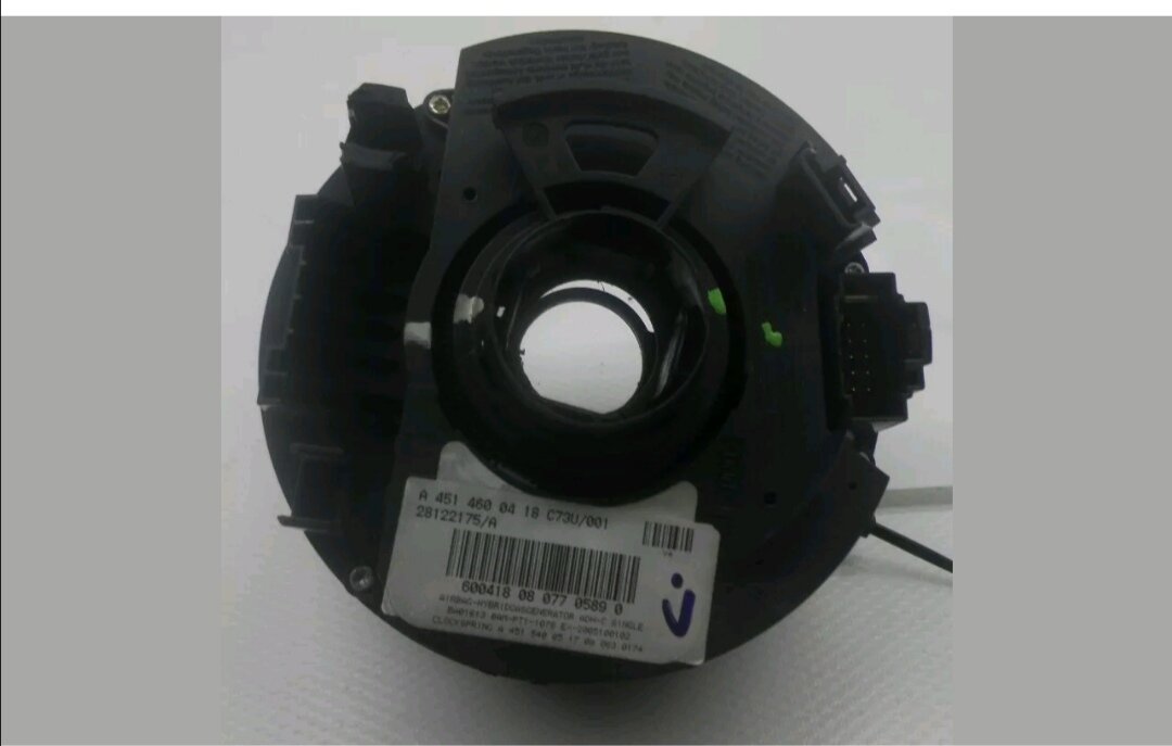

? Laut deiner Aussage ist das Sal bei dir auf pin 8 und 9 und nun weißt du nicht wo die Pins sind?
Es gibt am Lenkwinkelsensor nur einen 10 Poligen Stecker siehe hier.
