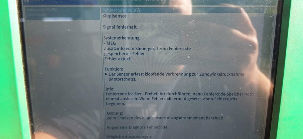

Mach ein Bildschirmfoto u d Stelle es hier ein

OKAY. Danke... hier das Foto.
Das ist keine Stardiagnose ‼️
wenn das Schätzeisen richtig interpretiert dann senk den Motor ab und schau nach dem Stecker zum Klopfsensor oder tausche den Sensor, wie ich Dir oben im Text schon empfohlen habe.

yes. stecker im eimer, also kabel. wo bekommt man den ?
