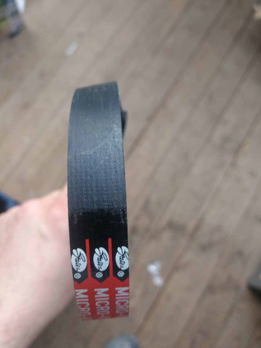

Ich habe noch nie nen Gates mit diesem Wabenprofil gesehen. Sicher das es ein Original war?
Entweder Nachbau oder es gab mal ne Materialänderung die mittlerweile wieder zurück genommen wurde oder es gibt von Gates einen Riemen mit gleicher Länge aber für ein anderes Auto.
Aktuell sehen die Riemen so glatt aus wie dieser hier (Bild unten) . So sollte dein Neuer auch aussehen. Die korrekte Bezeichnung ist "6pk 803emd"
Allerdings kann ich dich mit deiner Lagerung nicht beruhigen. Die ganz alte Lagerung (zu erkennen an der Lagerschraube mit Torxkopf am Lager des Generators) und der alte Spanner sollten immer gegen die neue Variante ersetzt werden. Sonst ist es russisch Roulette.
Franz , mein Generator hatte kein fühlbares Spiel und der Bolzen brach ohne Vorwarnung von jetzt auf gleich ...
Der Überholsatz beinhaltet neben dem Decoupler immer auch die neue Lagerung ! Hoffe sie können dir im SC suffitiente Auskunft geben .
Heute Vormittag im SC-München angerufen. Angeblich ist kein Rückruf- bzw. Service-Aktion offen......
Einfach nur Pech gehabt? Nochmal probieren bzw. direkt hinfahren?

Was genau meinst du mit Pech gehabt ? Ist doch ne positive Antwort , oder ? Du könntest evtl. noch fragen was genau gemacht wurde .
Mir wurde im SC gesagt das längst nicht alle Fahrzeuge betroffen gewesen wären und wenn der Vorbesitzer keinen Rückruf erhalten habe sei dieser auch nicht nötig gewesen .
Wenig später brach die Lagerung .
Einfach neu machen, dann ist man auf der sicheren Seite! Soo teuer ist das nun auch nicht. Ein verpasster Termin kann teurer kommen...
Die 2008er wurden nie kostenlos mit einem Decoupler nachgerüstet. Das bedeutet überhaupt nichts! Erst ab Mitte 2010 Erstzulassung wurde auf Kosten von Smart nachgerüstet. Alles davor muss kostenpflichtig nachgerüstet werden.
Selbstverständlich muss dein Auto auch nachgerüstet werden um ein MHD zu bekommen was verlässlich ist. Nur eben nicht auf Kosten der Daimler AG. Deswegen hat Smart damals unterschieden. Smarts die zum Zeitpunkt als die Abhilfe mit Decoupler und co kam schon älter als 4 Jahre waren wurden nicht mehr in die kostenlose Umrüstung aufgenommen obwohl der gleiche Müll verbaut ist wie bei den neueren MHD's.
