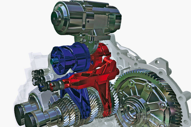

Wenn tatsächlich Gänge übersprungen werden ist in sehr häufigen Fällen der Schaltaktuator defekt. Nicht zu verwechseln mit dem Kupplungsaktuator!
Zu erkennen ist es wenn an einem der zwei Stecker des Schaltaktuators Öl (Getriebeöl) ausläuft.
Dann steht der entsprechende Schaltmotor schon unter Öl und funktioniert deswegen nicht mehr korrekt.
Bei der Laufleistung durchaus nicht unüblich und unverständlich warum der Smartschrauber nicht direkt nach Auswertung des Fehlerspeichers darauf kommt bzw das prüft.
Wenn der Wagen ansonsten noch gut da steht spricht überhaupt nichts dagegen noch zu investieren.
Billiger kann man nicht fahren und zu reparieren gibt es auch an neueren Fahrzeugen immer was.
Der Motor läuft auch nochmal 175tkm ohne Probleme!
Der Schaltaktuator ist oben auf dem Getriebe aufgebaut und funktioniert so wie auf dem Bild zu sehen.
Er hat auf der Unterseite zwei Zahnräder, welche die beiden Schaltwalzen des Getriebes drehen und dadurch die Gänge wechseln.
Im Original sieht er so aus wie auf den Bildern in dieser Auktion zu sehen.
