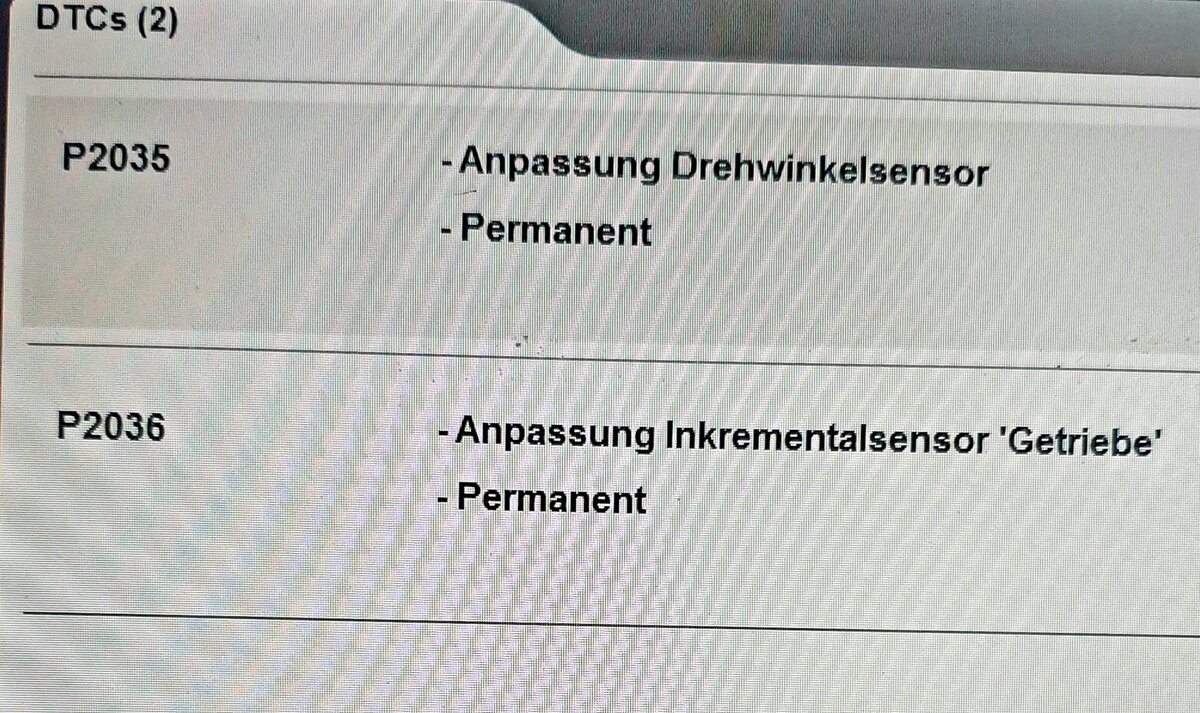

Siehe da der kleine Flitzer läuft wieder. Probefahrt gemacht alles gut. Kupplungsaktuator per druck gefühl eingestellt. Bei der Probefahrt hat der kleine vom 1. In den 2. Problemlos geschaltet. Danach bei der Großen Probefahrt beim schalten in den 3. Gang sind 3 Balken im Display gekommen. Ich habe den Motor ausgemacht und seit dem springt der nicht an und im Display kommen drei Balken.
Tester dran und versucht das Getriebe anzulernen klappt nicht. Smart springt nicht an. Also den kleinen abgeschleppt zum Freundlichen Smart Center. Die können das auch nicht anlernen.

Was hat denn der Tester gesagt? Also der Fehlerspeicher?

Er sagt nichts anderes also das der Wert zwischen Schaltaktuator und Inkrementalgeber unplausiebel ist.
Wenn sich das Getriebe nicht anlernen lässt und die elektronische Seite in Ordnung ist muss ein mechanisches Problem vorliegen (falsche Mechanik).
