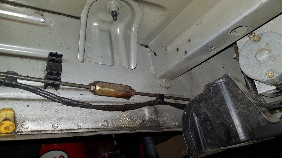

ich hatte am Wochenenden den Smart meiner Frau in der Mache.
Musste erschreckend feststellen, daß nur noch extrem wenig Bremsflüssigkeit im Ausgleichsbehälter vorhanden war.
Nach Prüfen der 4 Räder/Bremszylinder/Kolben habe ich den Verlust am Druckminderer feststellen können.
Aber kann so ein Teil wirklich undicht sein?
Sieht für mich wie ein massiver Klotz aus.
Oder sind evtl die Verschraubungen undicht?
Also fest saßen die Überwurfmutten noch.
Hat jemand von Euch auch schon mal damit zu tun gehabt?
Gruss Timsen

ich hatte das Ding mal ab. Wenns bei dir mit nachziehen dicht bleibt wäre alles gut. Wenn das auf den Dichtflächen vergammelt ist musste das säubern oder tauschen und dann entlüften. Beim tauschen musste aber schnell abmachen und sofort wieder das neue drauf machen. Sonst läuft dir der ABS Block leer. Wenn du das aufschraubst läuft nämlich die Flüssigkeit tropfenmäßig raus.
Das ist schon länger undicht, hat ja sogar den Lack aufgelöst! Würde auch erstmal Nachziehen versuchen.
Und den beschädigten Lack entfernen und dann wieder entsprechend lackieren bzw versiegeln.
Naja. Das sind die Schweller. Die sehen nach 20 Jahren Salz und Lauge Spritzbereich alle so aus. Oder schlimmer. Bei mir überwiegend schlimmer trotz dichter Bremsleitung. Mich wundert eher daß das in dem Alter noch so gut aussieht. Könnte auch schon alles komplett weg sein.

Gerade eben schrieb Funman:
Nö, nicht zwingend.😎
Danke für die Infos.
Ich mach das mal richtig sauber und werde es beobachten.
Grüssle🖐️
