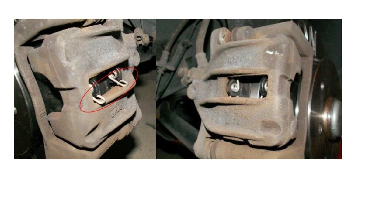

Überprüfe mal die Federn, kann auch ein Federbruch sein. Auffällig ist, dass Du das Geräusch immer dann hörst, wenn man über eine Unebenheit (Erhöhung) fährt. Ich hatte mal ein ähnliches Klappergeräusch, wenn ich "nur" über Pflastersteine gefahren bin. Ursache: die Feder der Bremsbacken vorne rechts war nicht gespannt und hat geklappert. 😮
Gruss Hutter

vor 23 Minuten schrieb Hutter:
Das müsstest du mal erklären :classic_blink:
An den Bremsbelägen ist eine Feder, die mit dem Bremsklotz gespannt werden müssen. Nach dem Einlegen der Bremsbeläge muss man beim Überstülpen vom Bremsklotz darauf achten, dass diese beiden Federn gespannt sind.... siehe Anlage.
Gruss Hutter
CDI-Fahrer

Und die haben bei dir mal Geräusche gemacht ?   Nun ja, bei Falschmontage möglich. Ist mir aber in 40 Jahren noch nie passiert....
