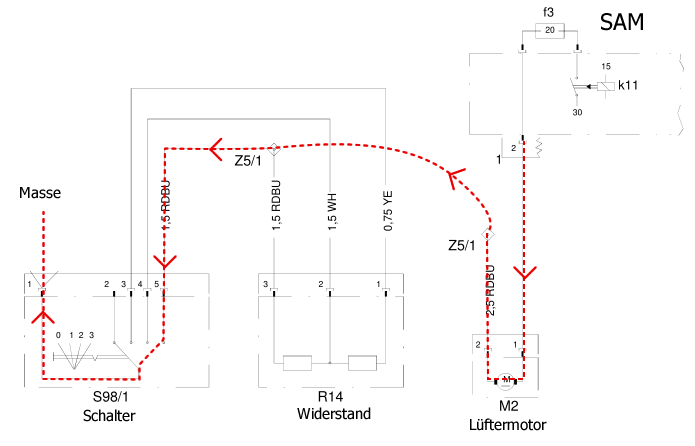

bei dem Smart meiner Frau (450, 699 Benziner, Cabrio, 3/2003) funktioniert seit einigen Tagen die Lüfterstufe 3 nicht mehr. Die Stufe 1 & 2 funzt normal. Ich habe dieses Relais im Fußraum schon gewechselt. Die Anschlüsse sind augenscheinlich auch in Ordnung. Hat jemand eine Idee?

Stufe 3 läuft nicht durch den Widerstand. Die Spannung wird direkt über den Schalter auf Masse gezogen. Kann also eigentlich nur irgendwas am Schalter selbst oder die Leitung zu Pin 5 vom Schalter sein. Vielleicht ist auch irgendwo ein Übergangswiderstand, der sich erst bei voller Leistung richtig bemerkbar macht.
bearbeitet von 450-3
Mal den Schalter an sich anschauen.
Da brennen hin und wieder die Kontakte des Schalters ab. Das sieht man dann auch am ausgebauten Schalter.
Logischerweise brennt der Pin von Stufe 3 am häufigsten weg da hier der größte Strom fließt.
