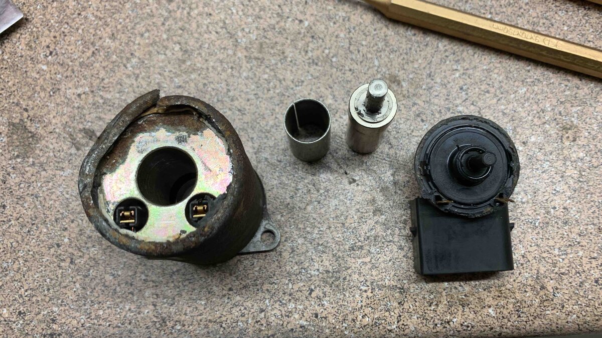

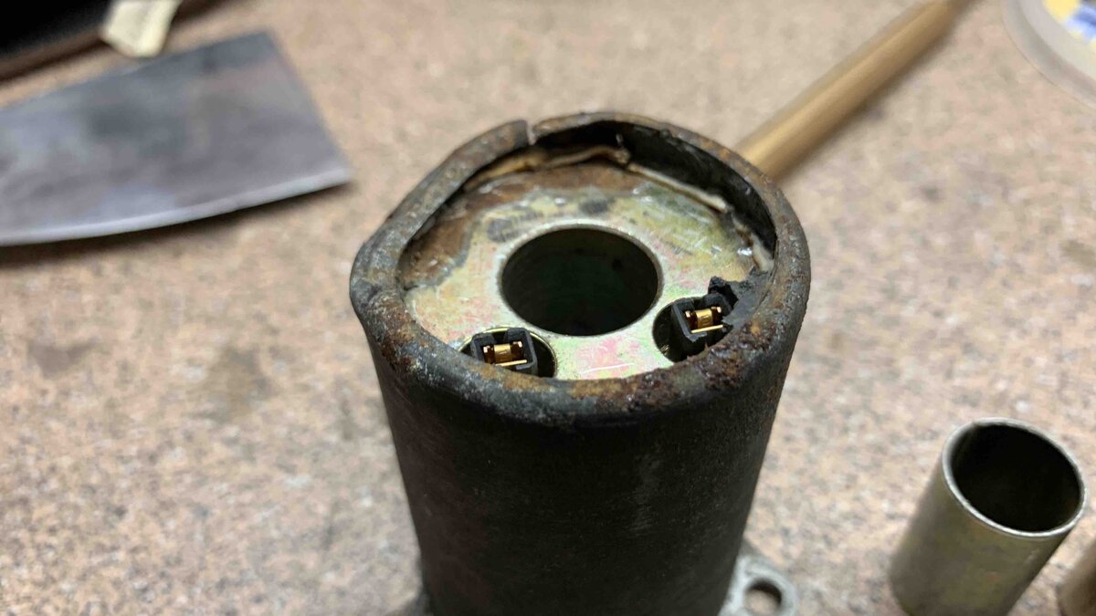

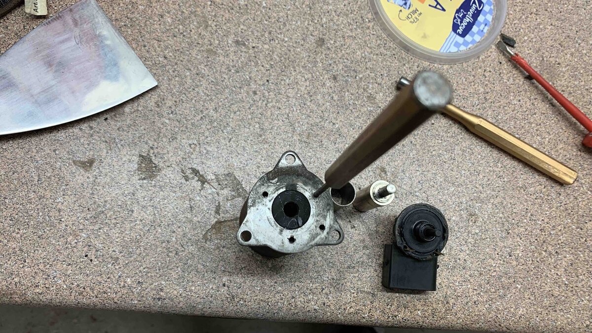

Ich habe mittlerweile einen alten AGR-Stellmotor bekommen und diesen versucht zu zerlegen. Den Deckel bekommt man relativ gut mit einem Spachtel abgehebelt, der ist nur verklebt. Das Problem ist aber, dass nur 2 Kontakte weitergeführt werden. Die fehlenden 3 sind im schwarzen Gehäuse mit dem Potentiometer verbaut. Für mein Vorhaben müsste man auch das schwarze Gehäuse von unten öffnen. Das Hauptproblem ist aber die Tatsache, dass der Elektromagnet in das Gehäuse verpresst ist und ich ihn nicht raus bekomme. Von der Rückseite geht der Schlagdorn zwar rein, der Magnet aber nicht raus. Ich vermute, dass der Schlagdorn in die Kupferwicklungen eingetrieben wird. Zudem ist das Gehäuse aus dünnem Blech, welches sich sofort durch die Hammerschläge verbiegt. Also: Projekt gestorben. Eine Lösung wäre den Inhalt ausbohren, dazu fehlt mir aber definitiv die passende Maschine bzw. das richtige Werkzeug dafür.
Auseinander genommen...
der Versuch, den Magneten auszutreiben
das verbogene Gehäuse

Man könnte maximal die "Dose" durch ein Stück Rohr gleichem Durchmessers und Länge ersetzen. Die Befestigungsplatte müsste man dann von der alten Hülse trennen und von innen am neuen Rohr/Hülse anpunkten.
Die Steckereinheit dann mit Sikaflex o.ä. ankleben, nachdem man den Simulator verkabelt und im Rohr versteckt hat. Reinpassen müsste der da...
Gute Idee.
