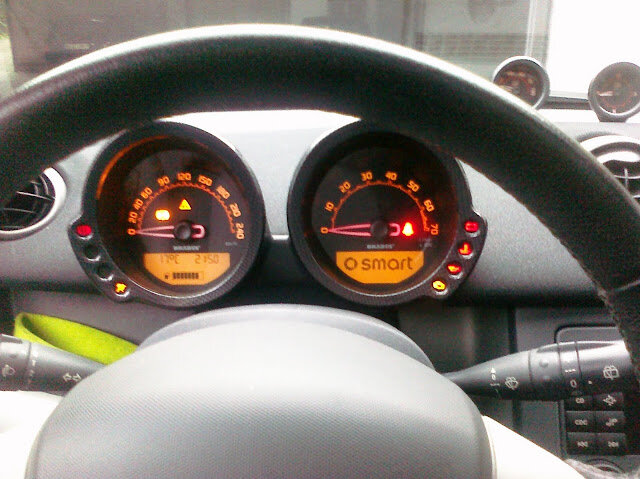

Eigentlich ist der 454 eher ein Mix aus 450 / Roadster und 451 was die Elektronik angeht.
Klar die Sam kommt von Mitsu der Rest der Steuergeräte ist aber mehr Smart als Mitsu. WFS und Co sind identisch zum 451. Man kann sogar 451 Schlüssel am 454 anlernen und umgekehrt. Das MEG / EDG ist ein Mix aus 450/452 da Getriebesteuerung integriert und 451. Der Tacho ist ein Mix aus 452 und 451 (Optik 452 elektronisch sehr nahe am 451). Der Tacho des Colt ist z. B. ganz anders.

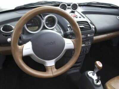

In einem muss ich aber entschieden wiedersprechen: das KI vom 454 und das des Roadster sind doch zwei gänzlich unterschiedliche paar Schuh ...
