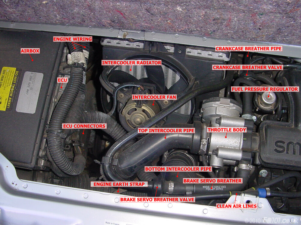

Bei meinem Smart sieht das so aus wie auf dem unten stehenden Bild.
Da ist an dieser Stelle ein Benzindruckregler angebracht, auf Deinem Bild scheint es diesen auch zu geben, aber der ist irgendwie konstruktiv anders aufgebaut.
Wie Du aus dem von mir verlinkten Bild siehst, gibt es in der Gegend dieses Benzindruckreglers solche Schläuche.
Bei meinem Smart ist der auf einen Anschluss an der metallenen Kappe aufgesteckt.
Der Anschluss befindet sich direkt unter dem Schriftblock "Fuel Pressure Regulator".

Auf dem Bild ist ja zu sehen, daß das eine Ende auf der metallenen Dose des Benzindruckreglers sitzt, d.h. Du brauchst den anderen Anschluss, auf dem das andere Ende sitzt!
Ich gehe mal schnell zu meinem Smart! :)
So, grade mal an meinem Smart gewesen! :)
Bei mir ist ja wie oben schon geschrieben die andere Ausführung des Benzindruckreglers verbaut und da führt der Schlauch von der metallenen Dose zu einem Anschluss an der Ansaugbrücke, der genau unterhalb des dicken Schlauchs der Teillastentlüftung, das ist bei Dir die mit der grünlichen Spange, sitzt.
Du müsstest quasi mal diese grünliche Spange lösen und den dicken Schlauch abziehen, genau darunter müsste ein dünnerer Anschluss auftauchen, auf den dieser dünne Schlauch normalerweise aufgesteckt ist.
