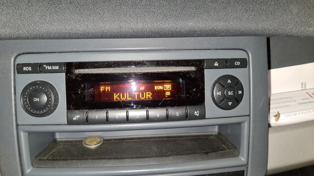

Habe beim letzten Auslesen der Software von meinem SmartForFour BJ. 2005 erfahren, dass falls man ein anderes Radio einbaut, es dann immer eine Fehlermeldung geben würde, weil die Software das Radio nicht "erkennen" würde. Fabel oder ist das richtig?
Welches originale Radio ist/war denn verbaut.
Eine solche Meldung könnte eigentlich nur vom MOST Bus kommen, aber dann müsste ein separates Audio Gateway verbaut sein.
So habe gerade ein Foto von dem Originalradio geschossen.
Ich habe zur Zeit einen Bluetoothstick im Zigarettenanzünder, mit dem ich eine leere Frequenz zur Übertragung von Smartphone zu Radio nutze. Aber das funktioniert nicht richtig. Der Radio ist auch ziemlich im Eimer. Verzerrt plötzlich für 2 Wochen und dann ist es wieder für eine Woche ok.
Hätte gern einen, der Bluetooth kann und auch sonst reinpasst.
Das ist das Radio "Five" von Becker.
Für den ForFour der Baureihe 454 gibt es werksseitig kein Radio mit Bluetooth. Du wirst auf "Fremdgeräte" zurückgreifen müssen. Diese werden oft mit passender Blende und Adapterkabel geliefert.
Wenn Du mit Radioaus- und einbau inklusive Wechsel der Polung einzelner Kabel wenig Erfahrung hast, dann kannst Du das z.B. auch bei ACR machen lassen.
Alternative: es gibt ein Adapterkabel (AUX in) mit 3.5mm Klinkenstecker das man hinten ans "Five" stöpseln kann, daran kann man dann ganz einfach einen MP3 Player oder das Smartphone via Kopfhörerausgang betreiben. Das kostet keine 10€, funktioniert 1a und man behält die originale Optik und das praktische Ablagefach des ForFour.
