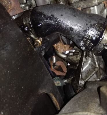

Es handelt sich um den unteren, kurzen Schlauch Turbo-LLK: An der Turboseite siffts raus:
(das hier ist ein älteres Bild, mittlerweile hat der kleine ein neues Masseband und eine breitere Schelle)
LLK ist neu - an dem lags aber nicht - es scheint wohl echt irgendwas am Anschluss dieses Schlauches nicht zu stimmen (selbiger sollte neu sein, zumindest meinte die Werkstatt im ersten Schuss voriges Jahr ihn getauscht zu haben). Jetzt meinte man eben, dass vermutlich die Dichtung(?) hinüber sei.

Hallo Ruok und alle,
1. Schelle kontrollieren. Es sollte eine originale mit der Federspange mittendrin sein. Keine ausm Baumarkt. Die werden erst recht nicht dicht.
2. Nach meiner Erfahrung wird vor allem der Schlauch vom Turbo zum LLK am LLK nicht dicht. Grund ist offenbar: Der Hersteller hat vor dem Vulkanisieren in den Gummi eine Rille eingepreßt. Vermutlich als Führung für die Schelle. Gut gedacht, schlecht gemacht. Denn die Wandung ist dort fast bis auf Null runtergedrückt. Von der eigentlich üppigen Wanddicke ist kaum noch was übrig, und das gesamte Gewebe ist da drin, also kaum noch Gummi. Diese dünne Wandung ist einfach nicht elastisch genug, um die Ungleichmäßgkeiten der Schelle auszugleichen. Es gibt also Stellen, an denen das Gummi nicht richtig an den Stutzen angedrückt wird. Wenn dann Luftdruck draufkommt, pfeift es raus.
Ich hab mir jetzt lange überlegt, was ich tun kann. Das zu dünne Gummi wieder aufdicken. Was unter die Schelle legen. Aber was? Streifen Leder oder Dichtgummi, auf Stoß oder schäften? Klebeband geht nicht. Alles Mist. Dann bin ich drauf gekommen:
Die Dichtung am Eingang des Turbos muß eh neu. Aktuell war sie bei mir auch vom Benziner, das Thema hatten wir gerade. Ich hab die alte Dichtung mit der Schere am Schweizer Messer durchgeschnitten, rundum, so daß ich einen Ring mit dem Bund dran behalte. Der ist so breit, daß er genau in die Rille am Schlauch paßt. Passend geschnippelt, warmgefönt und auf den Schlauch gezogen. Sitzt so gut, es sieht aus wie ab Werk. Dann die Schelle drauf, der Bund dient zur Justierung der Schelle. Wozu in die Ferne schweifen, das Gute liegt so nah!
Erprobung steht noch aus. Ich berichte.
Grüße, Hajo

Also, an dem Schlauch, den du als Ursache ausgemacht hast, ist keinerlei Dichtung. Da dichtet das Gummi des Schlauches auf dem Stutzen des LLK oder des Turbos.
Das ist bei allen Ladedruck-Schlauchanschlüssen so, mit Ausnahme des AGR Mischgehäuse Eingangs, der verpreßte Blechanschluß, der hat tatsächlich einen O-Ring drin. Aber der ist bei dir ja nicht undicht, wenn ich das richtig verstanden habe.
Am Eingang des Turbos gibt es besagte Dichtung, die bei Benziner und Diesel unterschiedlich ist. Da ist kein Druck drauf, kann aber trotzdem raussiffen.
Und dann gibts noch die Ölrohre aus Stahl am Turbo, die haben Dichtungen.
Das wärs dann alles in dem Bereich.
Grüße, Hajo
