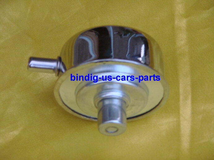

Du liebe Zeit! Dass die Entlüftung im Smart kein Geniestreich ist, weiss jeder.
Das Problem der Smart-Motoren liegt wie schon dargestellt woanders.
Natürlich kann man alles verschlimmbessern. Der Ansatz mit dem Catchtank ist zwar ein gutgemeinter Versuch, geht aber am Problem vorbei und schafft Neue.
Habe mir dazu auch schon den Kopf zerbrochen weil viele in der Entlüftung ein Problem sehen und bin zu folgender Lösung gekommen: es gibt ein Loch im Ventildeckel und ich baue eine Universalentlüftung -wie sie in jedem alten Ami-V8 zu finden ist- ein.
Dann kann man den Originalpolter totlegen. Einfach nach dem LuFi einen Anschluss dafür ins Saugrohr und fertig! Selbst wenn man den Anschluss geschickt ins Freie legt, kommt da kein Öl raus, das ist allerdings umwelttechnisch eher so lala...
Da ist ein feinmaschiges Element drin, und Öl tropft einfach wieder nach unten weg. Habe ich zigmal in der Hand gehabt bei meinen Oldies, das funktioniert absolut unauffällig.
Allerdings funktioniert wie gesagt bisher meine originale Entlüftung klaglos.
"Never touch..."
Hier mal ein Beispiel, so sehen die Dinger aus!
(danke an Bindig für das geklaute Bild)
[ Diese Nachricht wurde editiert von Outliner am 03.12.2017 um 23:32 Uhr ]
das ist mal eine gute Lösung.
wo hasten das Loch reingebohrt..kannste da mal ein bild machen wie das verbaut ist
Habe ich nicht verbaut. Ich mache mir nur gern Gedanken über ungelegte Eier! :lol:
Und da das Thema mit der Entlüftung hier öfter auftritt, habe ich mir was überlegt... ;-)
Ach so: Dazu gibts Gummitüllen, die sehen aus wie Kabeldurchführungen, damit der Kram auch dicht ist!
[ Diese Nachricht wurde editiert von Outliner am 03.12.2017 um 23:49 Uhr ]
Querschnitt der Entlüftung sieht etwas gering aus von dem Ölabscheider.

Querschnitt zu klein? Das Ding ist quasi für sechs smartmotoren ausgelegt! :)
Wenn irgendwo eine ENTlüftung ist, muss es auch eine BElüftung geben. Ich gehe jetzt wieder auf den alten V8 zurück, da ist immer auf dem Ventildeckel einer Bank der Entlüfter und auf der anderen Seite ein Belüfter.
Beim Smart würde ich bei der Idee mit dem grossen Entlüfter aus der TLE eine Zuluft machen, evtl mit so einem kleinen Benzinfilter davor.
Die "Motorinnenluft" muss schneller ausgetauscht werden, dass die Gase keine Zeit haben kalt zu werden, wie soll das vernünftig funktionieren wenn nur eine Saugseite ist und es eigentlich keine richtige Absaugung ist, sondern nur eine naja, Überdruckablassgeschichte?
Darum haben die Gase zeit zu kondensieren, und es bildet sich zusammen mit der in den Blow-By enthaltenen Luft bzw deren Wasseranteilen und dem Ölnebel der weisse Schnodder.
Je kälter die Wandung des Schlauches oder des Catchtanks, je weniger Durchfluss, umso mehr Schnodder.
Darum ist die Original-TLE nur ein mini-Schlauch. So ganz dumm sind sie bei Benzens ja dann doch nicht...

Eventuell eine neue TLE im Zylinderkopfdeckel mit einer kurzen Verbindung zwischen ZK-Deckel und Ansaugkrümmer. Dann werden die Gase wirklich heiß abgesaugt und gleich der Verbrennung zugeführt.
Übrigens ein Luftaustausch findet ja "Serie" nur im Teillastbereich statt, da sonst die TLE zu ist. Möglich wäre somit auch das Ventil in der TLE umdrehen, einen Filter dran und das Loch am Einlasskrümmer verschließen. Dann sollte allerdings die VLE trotzdem erweitert werden.
Guter Ansatz, da war ich in meinem Model festgefahren. Eventuell fließen dann die Gase besser ab und hinterlassen weniger Kondensat.
