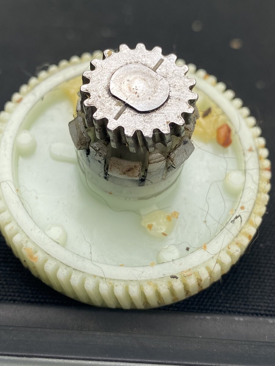

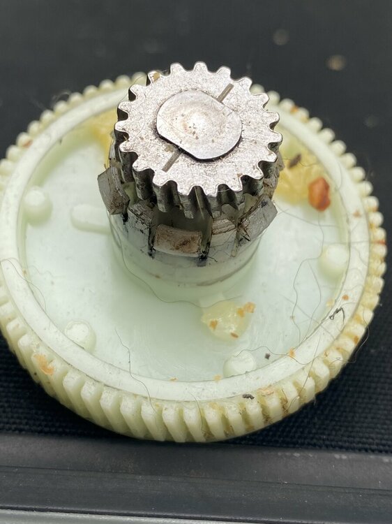

Am 20.7.2025 um 14:22 schrieb hein.markus@gmx.de:
Wie bekommt ich das Ritzel da runter um ein neues aufzustecken?
Mit einer Flex , und dann mit einem Dorn die Achse heraus treiben.
Das ist die Antwort auf deine Frage.
Wie willst du denn dann ein neues wieder fest bekommen, und warum ersetzt du nicht das kpl. Triebrad?
Wird dir ohne hin nicht viel weiterhelfen, da die Antriebskabel an den von Kräften meist benutzten Stellen eingelaufen sind, und das Zahnrad überhaupt nicht greifen kann. Außerdem laufen die Gehäuse ein oder die Laschen sind gelängt, somit stimmt das Tragbild der Verzahnung nicht und der Antrieb rattert.
