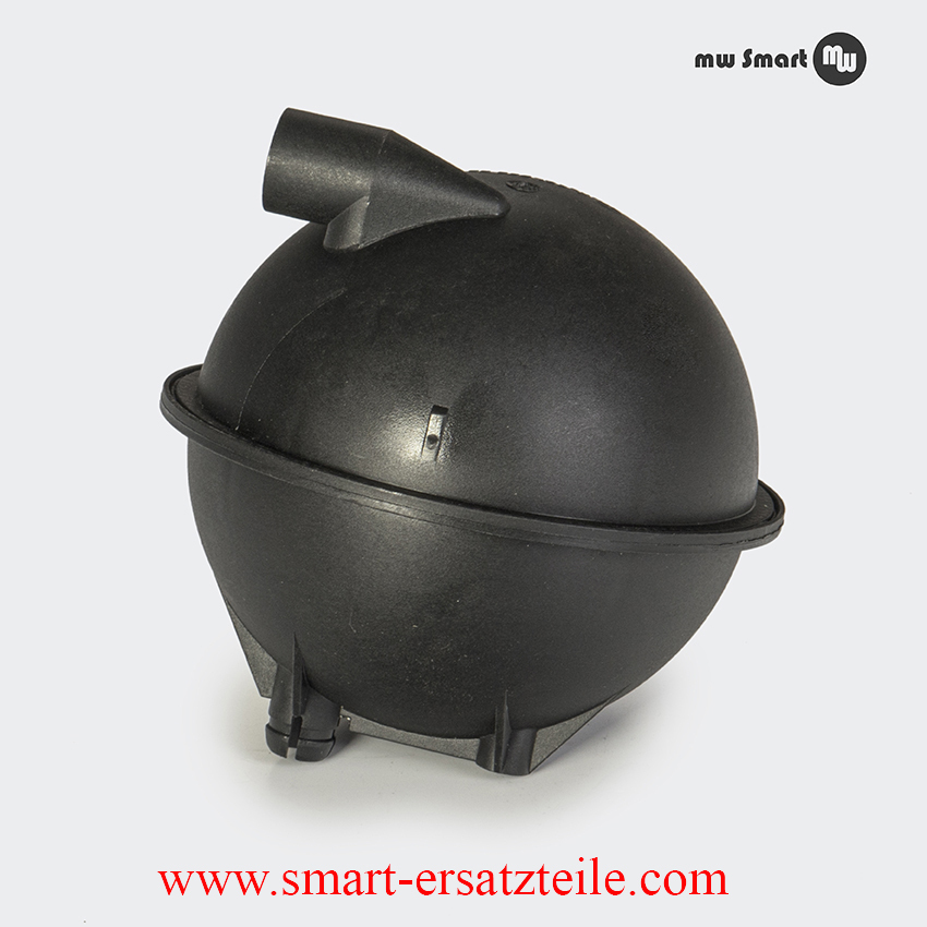

Ich hatte gestern plötzlich Leistungsabfall.
Smart ForTwo 451 cdi
Später habe ich dann entdeckt das so eine runde Kugel mit einem Schlauch lose ist:
http://i.ebayimg.com/00/s/ODUwWDg1MA==/z/yBoAAOSweuxWQ0rN/$_57.JPG?set_id=880000500F
Die Teilenummer hat ergeben, dass es sich um einen Unterdruckbehälter handelt, manche meinne auch dass es eigenlich Überdruchbehälter heißen muss.
Wie auch immer... Ich habe nun gefunden wo der Schlauch hin gehört und die Kugel wieder angeschlossen, aber ich finde ums Verrecken nicht wo denn die Halterung von der Kugel war, also die Stelle an der die Kugel festgeschraubt war. Kann mir das jemand sagen? :-?
Aktuel hängt sie herum, befestigt mit Kabelbidern an Schlächen :lol:

Schau mal auf diesem Bild. Der Behälter sitzt zwischen Generator und vorderen Motorlager an einem Halter.

Hier ist der Halter zu sehen.
Das Teil wurde mehrfach geändert:
A 660 141 07 40 ersetzt durch
A 660 141 09 40
A 660 141 10 40 ersetzt durch
A 660 141 07 40
[ Diese Nachricht wurde editiert von LI am 23.06.2017 um 15:56 Uhr ]
Hey Klugbeutel,
wie siehts aus? Das Bild hab ich extra für dich geschossen und hochgeladen.
