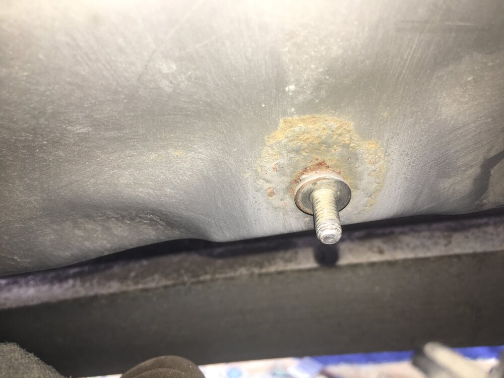

So, heute habe ich wieder etwas gefunden. Und zwar habe ich heute das Massekabel vom Getriebe zur Karosserie komplett ausgebaut. Beim abschrauben von dei Karosse ist mir aufgefallen, dass ringsherum um die Befestigungsschraube eine schöne Rostblüte unter dem Lack ist. Ich habe erstmal alle Anschlüsse sauber gemacht mit Kontaktspray eingesprüht und wieder zusammen gebaut. An dem rostigen Anschluss hab ich erstmal nichts machen können. Gibt es eine alternative Anschlussmöglichkeit des Kabels an die Karosserie, oder kann man weiter unten, wo das Blech miteinander verschweißt ist, einfach ein kleines Loch durch bohren und einen neuen Anschluss machen?
Kann man hier Bilder in die Antworten ein Bild einfügen? Ich würde euch gern mal das Bild zeigen.
[ Diese Nachricht wurde editiert von Tommy0181 am 31.05.2017 um 18:38 Uhr ]

Hier ein Bild des Massepunkts von Tommy!
[ Diese Nachricht wurde editiert von Ahnungslos am 31.05.2017 um 21:19 Uhr ]
Danke für's einfügen.
Was sagst du dazu?
Ich konnte auch seit dem ich das Massekabel ab hatte, den Fehler nicht mehr provozieren.
Also für mich sieht der Massepunkt nicht soooo schlecht aus.
Aber ich bin ja auch nur Ahnungslos! ;-)
Für einen über 10 jährigen Smart ist das schon normal! :-P
