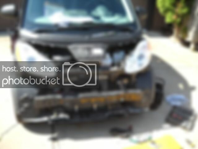

Hab jetzt 2 Bilder "Smart 451 ohne front" gefunden, einer ohne, einer mit Klima.
Und der mit Klima, liegt fast komplett frei, wenn die front ab ist.

Bei dem Foto handelt es sich definitiv um einen Eigenbau.
Der Lüfter sitzt original hinter dem Kühlerpaket und zum wechseln muss Front , Frontmaske mit Scheinwerfern, Klima-Kondensator und Motor-Kühler ausgebaut werden.
Zuvor muss die Klima entleert und das Kühlsystem entleert werden um eine Sauerei zu verhindern.
Als Ungeübter ne Sache von einem Tag. Geübt ca 2 Stunden.

Wenn ich das Bild unten richtig deute, müsste man an dem linken Scheinwerfer rechtss runtersehen können.
Also zwischen dem Querträger und dem hinteren runden Knubbel (Luftansaugung Innenraum ?).

off topic --das bild in dem thread ist
interessant .der zusatzlüfter hindert natürlich den luftstrom , andrerseits könnte er die klima in der stadt aufpeppen ??
