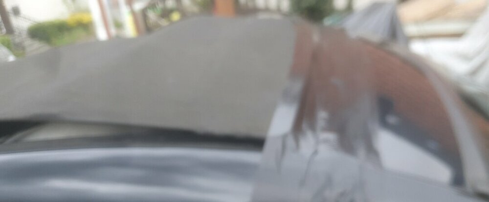

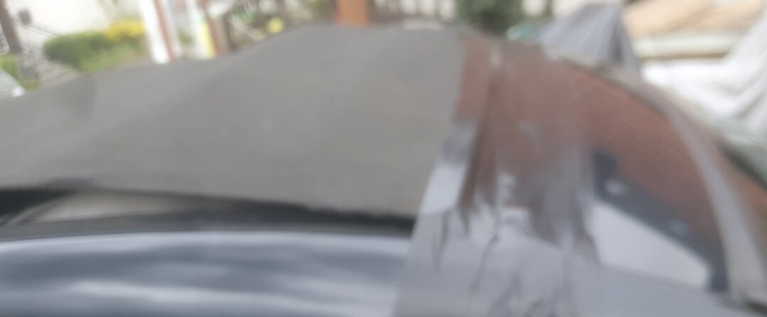

Und wie war das bei dir mit den Seilzügen beim Dachtausch ?
Bei meinem letzten Cabrio-Kauf sagte die Vorbesitzerin, nach dem vollständigen öffnen sei es nicht mehr zu gegangen.
Ein Bekannter von ihr sagte, daß sich auch die Seilzüge ausgehängt hätten.
Jedenfalls geht das Dach jetzt nicht.mehr zu.
Auch ich hab es bei der Abholung nochmal gemeinsam mit ihr probiert, es hinten in die Schienen einzuhängen.
Ee geht einfach nicht und klemmt !
Wir haben es dann schließlich mit etwas Gewalt, teilweise un die Schienen reingeschoben und das restliche offene Dachteil dann mit Panzerband zugeklebt.
Gibt es eine Anleitung, wie man dad Dach wieder korrekt einhängt, auch unter Berücksichtigung der Seilzüge, was ja dazu gehört  ?
