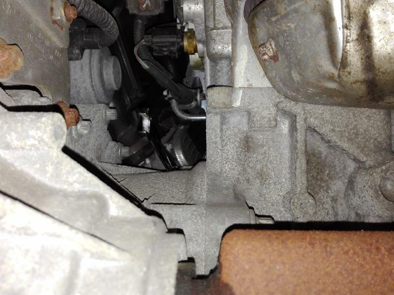

Ratschenschlüssel Größe 11 von unten! Dann ist die Schraube ein Klacks. Nicht so kompliziert denken. Die X Strebe vorher ausbauen dann kommt man da völlig problemlos ran. Die DK bleibt drinn....
Wir reden nicht über die gleiche Schraube, definitiv nicht ...
1. Von unten kommt man da nicht ran, sie sitzt auf "12 Uhr"
2. Die x Strebe sitzt auf 5 Uhr, die ist niemals für den 14er (!) OBEN maßgeblich.
3. Außerdem ist das keine 11er.
[ Diese Nachricht wurde editiert von Focus-CC am 06.08.2016 um 10:31 Uhr ]
Ej schon gefühlt 100 mal so ein Getriebe ausgebaut glaube mir wir reden über die gleiche Schraube!
Es ist ein Torx 14 welcher auch mit ringratsche 11 gelöst werden kann!
Die X-Strebe raus damit man mit dem Arm schreg über die Antriebswelle an die Schraube kommt. Definitiv keine Diskussion ich mache dir gerne beim nächsten mal ein Foto.
[ Diese Nachricht wurde editiert von maxpower879 am 06.08.2016 um 10:43 Uhr ]
Das ist nicht definitiv die Schraube von der ich rede.
Wenn du von OBEN rein siehst liegt sie links vom Temperaturfühle-Zylinderkopf. Ca. auf 11.00 Uhr/12 Uhr
Die Welle ist 30cm entfernt. Ich mach auch demnächst ein Foto, muss eh wieder drunter, hatte gesehen dass die Drehmomentstütze (unteres Motorlager) MAL WIEDER :-x gerissen ist. Hab schon bestellt. Die Dinger habe eine kurze Halbwertzeit. Ist , glaube ich, keine 2 Jahre alt, oder so gerade eben.
Es ist die Schraube. Ich rede auch von genau dieser ! Glaube mir es geht so!
Ich kenne jede Schraube dieses Getriebes bei vor und Nachnamen und baue dir eine neue Kupplung inkl. Simeringen und Anlernen in 60 Minuten ein!
Glaube es einfach und schau unter dein Auto.
[ Diese Nachricht wurde editiert von maxpower879 am 06.08.2016 um 10:56 Uhr ]

Am 06.08.2016 um 10:39 Uhr hat maxpower879 geschrieben:
Einen GERADEN Ratschenschlüssel oder GERADEN Ringschlüssel konnte ich zwar aufsetzen, aber nicht drehen. DK UND Wasseranschluss des ZK im Weg.
Es ist an sich zum Sehen oder ansetzen nichts "extrem" im Weg, weder die X Strebe noch ne Welle. Man greift einfach von oben rein, kann aber ohne weiteres nix drehen...
Eine 1/2 Nuss kann man ALLEINE (ohne Knarre) aufsetzen, aber nicht drehen weil am Ende der Knarre 3mm Länge bis zum Guss der Getriebeglocke fehlen. Egal wie man versucht due Nuss mit Knarre anzusetzen.
Also habe ich mir den GERADEN Torx-RingSchlüssel um 30 Grad gebogen/gekröft.
Ich mach ein Foto !!!

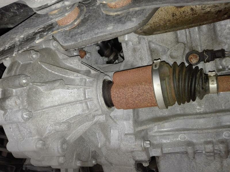

Hier noch ein Bild, "von hinten" .
[ Diese Nachricht wurde editiert von Focus-CC am 06.08.2016 um 11:46 Uhr ]
Ich schicke dir Montag ein Foto und gut. Ja wir reden von der selben Schraube ;-)
Nix von oben von unten gehts. Im übrigen mein Arm ist länger als 30 cm und geht über der Antriebswelle vorbei wenn die X-STREBE raus ist ;-);-)
[ Diese Nachricht wurde editiert von maxpower879 am 06.08.2016 um 13:22 Uhr ]

Nur um sicher zu gehen, also bitte nicht hauen, Focus-CC ist sich bewusst, was eine Ratschenknarre ist, oder?
Die Schiebe ich nur über den Kopf der Torx und kann dann endlos schrauben ohne absetzen zu müssen. Allerdings auf kleinstem Raum, da dort eine sehr feine Mechanik drin ist, nicht wie bei einer Ratsche, wo ich teilweise 20 Grad drehen muss, bevor es klickt. Da reicht mir schon ein ganz geringes Spiel, um den Bolzen rauszuschrauben.
Wenn es anständig werden soll, mache ich es selbst ?
Am 06.08.2016 um 15:31 Uhr hat SportPearl geschrieben:
Jaaaa :evil:
Wir reden mit Fotos weiter ....
PS:
Ich fand es ganz angenehm mit meiner "Spezialanfertigung". Die konnte ich dann fast 90 Grad drehen, abnehmen, aufsetzen und wieder von vorne.
Aber erst mal "anfertigen" . Ist genau so ein Insider wie die LANGE 18er Nuss vorne an den Querlenkerbolzen. Hast du nur eine KURZE, dann Kurbelst du dich dumm und dusselig.
PPS:
Es kann gut sein dass man bei der 14er Torx von "unten hinten" , wie max schreibt, gute Chancen hat. Nur, darauf bin ich irgendwie nicht gekommen. Schraube ist oben, also greife ich von oben ...
[ Diese Nachricht wurde editiert von Focus-CC am 06.08.2016 um 15:43 Uhr ]
So weiter reden 😁😁😁

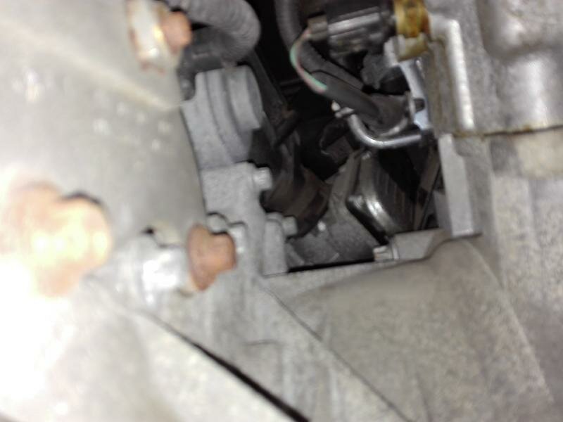

Auf dem zweiten Bild ist der Schlüssel angesetzt. Man hat ca. 60 Grad Platz zum Schrauben. Nix Temperaturfühler oder ähnliches im Weg.
[ Diese Nachricht wurde editiert von maxpower879 am 08.08.2016 um 08:11 Uhr ]
Ok.... :(
Danke.
Da soll mal einer drauf kommen: Von hinten unten durch die kalte Küche :lol:
Das wäre so, wie Ölfilter von oben abschrauben :lol:
[ Diese Nachricht wurde editiert von Focus-CC am 08.08.2016 um 18:30 Uhr ]
