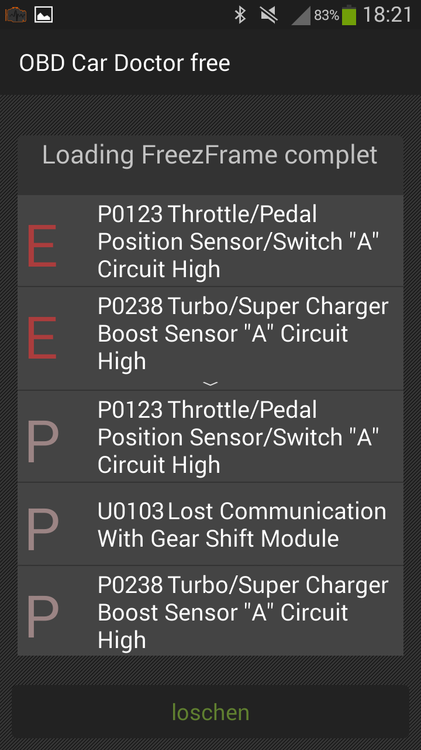

Der Fehlerspeicher sagt folgendes:
- P0123 Throttle/Pedal Position Sensor/Switch „A“ Circuit High
- P0238 Turbo/Super Charger Boost Sensor “A” Circuit High
- U0103 Lost Communication With Gear Shift Module
Wenn er in den Notlauf schaltet, kann ich mit Leerlauf/ Zündung aus/ Zündung an wieder eine Weile fahren, bis der nächste Anstieg kommt.
