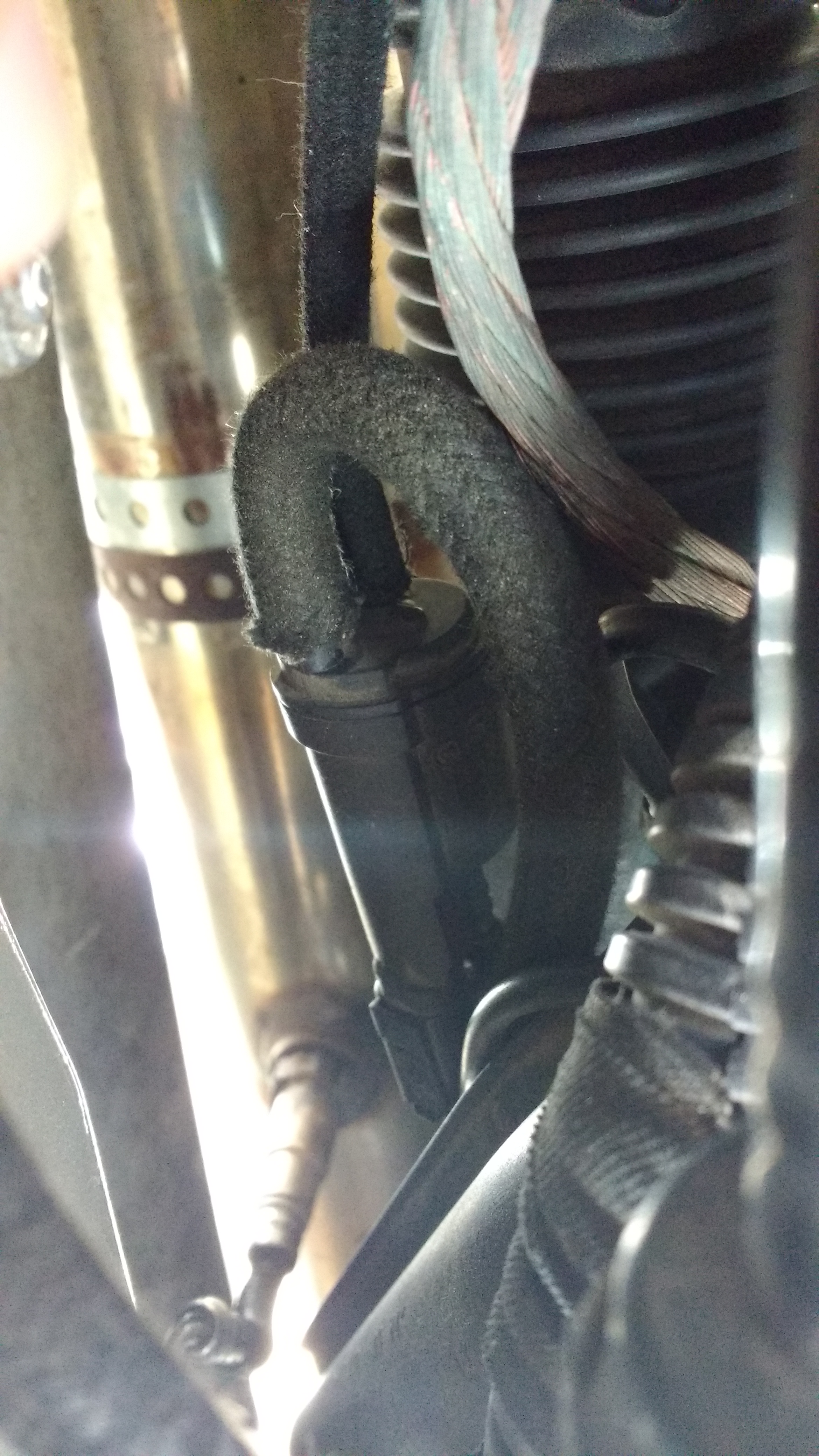

Das bei dir passende Taktventil müsste die Teilenummer Q0003113v005000000 haben. Reinigen macht keinen Sinn.
Habe gerade mal nachgesehen. Es ist das schwarze Teil verbaut... wie ist die Teilenummer dafür? Also das runde...

bei dir ist dieses hier von nöten..
A0025401497
Tipp: immer neu holen..kein gebrauchtes ! 8-)
So. Ist neu und drin. Bestellung bis Abholund bei Mercedes hat 3 (!!!!!) Stunden gedauert. Einbau bei mir dann 30 min. Sehr entspannt.
Die Leistung wird jetzt wieder gut übertragen, habe wieder eine Leistungskurve, kein Leistungszickzack.
Problem gelöst! Danke!
