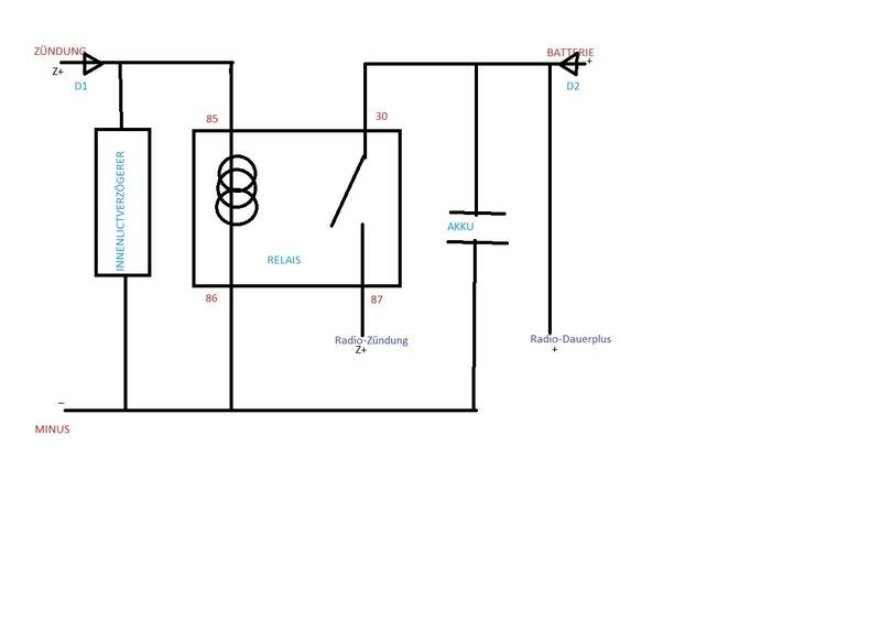

habe nach etwas rumprobieren auch das Ergebnis und es funktioniert wie es soll.
Daran möchte ich Euch natürlich teilhaben lassen.
Zwei "Probleme" sind hier angesprochen worden.
1. Beim Motorstart geht das Radio aus
2. Beim Motor abschalten geht das Radio mit aus.
Das erste habe ich gelöst, im dem ich einen kleinen Akku (0,8Ah) für unter 10 €, zwei Schottky-Dioden (15A) für unter 1,0 € und ein KFZ Relais für ca. 4 € verwendet habe.
Über den kleinen Akku entkoppelt man das Radio von dem Board-Netz.
Angeschlossen wird es wie es in meiner Zeichnung zu sehen ist.
Möchte man nun auch das Radio etwa 20 Sekunden nach ausschalten der Zündung weiter laufen zu lassen, kann man einen Innenlichverzögerer verwenden. Zu finden ist das in der Bucht für unter 5,- €.
Entgegen der dort beigelegten Zeichnung einfach das Rote Kabel an Klemme 30 (Dauerplus) und das Schwarze Kabel an Klemme 15 (Zündungsplus) hängen.
Sollte jemand nur an der zweiten Lösung interessiert sein, dann reicht der Innenlichtverzögerer und eine Schottky-Diode (D1).
Die Diode sollte aber auf jeden Fall mit verwendet werden, sonst wird nicht nur das Radio, sondern die Zündung (somit Motor-Aus) auch um ca. 20 Sekunden verzögert ;-)
Sieht innovativ aus. Wenn es den Zweck erfüllt ist doch super.
danke, aber... ich habe nur ein paar Ideen aus dem Netz geklaut und zusammen zur einer gebastelt.
Aber... es funktioniert bestens.
