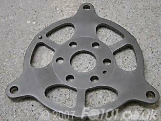

Also wenn es um das gesamte Kupplungsmodul geht, ist es beim Benziner folgendermassen: du hast eigentlich nur 3 Möglichkeiten das Modul festzuschrauben. Jeweils um 120Grad versetzt. Aaaaber auf dem, ich nenne es mal Stern (Bild 6 auf der Website) ist an einem Punkt (auf dem Foto ca. 10/11Uhr) eine Nase.
Im Modul ist dafür passend ein Loch.
EIGENTLICH kann man es nicht wirklich, oder aber nur schief verbauen......
Sollte beim Diesel genauso sein.
