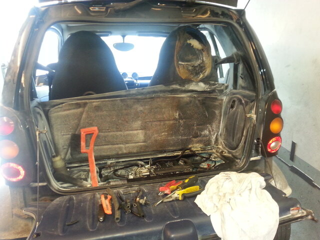

Danach Motor gestartet....Zündung an.....Pumpe surrt.....Motor springt an...gehe zum Heck und höre noch ein Knistern....plötzlich eine Verpuffung und der gesamte Heckbereich ein Feuerball.....Panik pur...Motor sofort ausgemacht und mit nem Feuerlöscher den Schaden begrenzt... :-x :-x
Das Ergebnis:

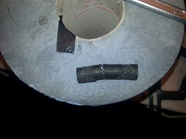

Vermutlich durch das bedingte Schrauben am Motorlager bin Ich auch immer wieder an den Benzinleitungen dran gekommen, und diese bewegt in alle Richtungen was wohl zuviel für den porösen Schlauch war.... :o
Dazu kam ein defekter Kerzenstecker, der wohl den "zündenden" Funken abgeben hat.
Kann eigentlich von Glück reden das es in der Garage mit Feuerlöscher passiert ist, draußen in freier Wildbahn wäre wohl nur ein kontrolliertes Abbrennen möglich gewesen.

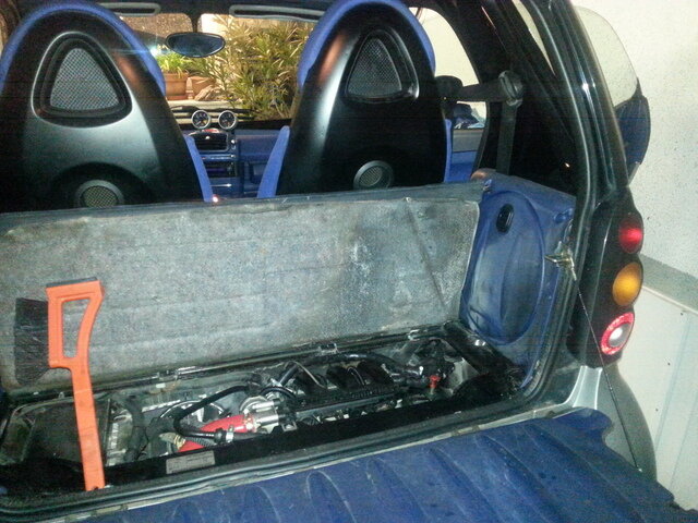

Das Gute: Smart schnurrt wieder...Dachhimmel und Kunstoffleisten lackiert, Sitz-Rückenteil lackiert, Kabel Einspritzventile erneuert, 6 neue Zündkabel, diverse Kabel neu isoliert....so gut wie neu.. :lol: :lol:
Nacher:
In diesem Sinne: kontrolliert eure benzinschläuche....brandgefährlich....

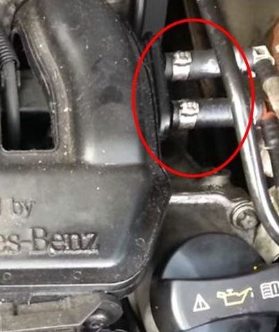

Bei deinen Sprit Schläuchen stimmt doch was nicht. Die PU Harten Schläuche gehen bei mir inklusive Clips bis an die Einspritzleiste. Kurzzeitig hatte ich ein t Stück für ne Standheizung so wie du über den PU Schlauch mit Gummischläuchen eingebunden, wurde x mal undicht.
fortwo cabrio, bj 09/01, CDI

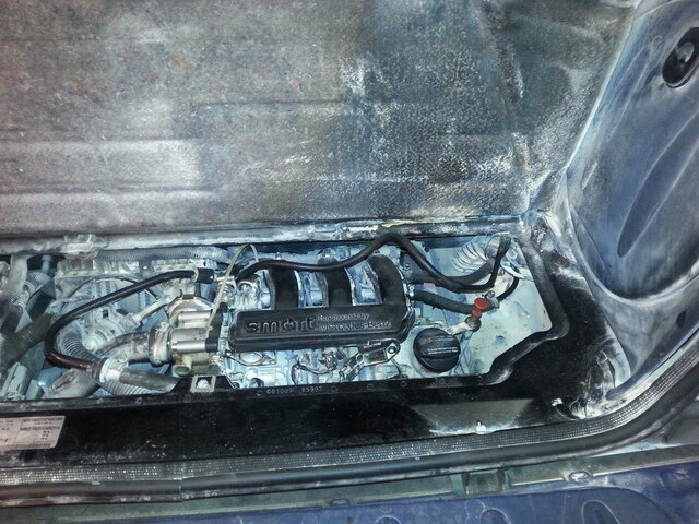

Das Bild vom Motorraum ist leicht verwirrend, die Schläuche sind nur provisorisch gesteckt um die verkohlten Leitungen beim säubern abzudichten.
Meines Wissens und auch durch Blicke in andere Smart-Motorräume waren bei mir die Benzin-Schläuche zur Ansaugbrücke orginal....

ah, ups, stimmt, beim smart sind die kurzen schläuche dazwischen. hatte die einspritzleiste von meinem focus im kopf, da gehts ohne gummi direkt drauf mit nem clips. ähnlich wie beim spritfilter.

Durch den "kleinen" Riss hat er das Benzin beim ersten Starten fein zerstäubt, da war es für den Funken halt ein leichtes das zündfähige Gemisch zu entfachen.
Habe ich bis dato auch noch nicht erlebt.
Der zweite Punkt war natürlich der defekte Kerzenstecker den Man(n) hätte mal besser früher tauschen sollen.... :(

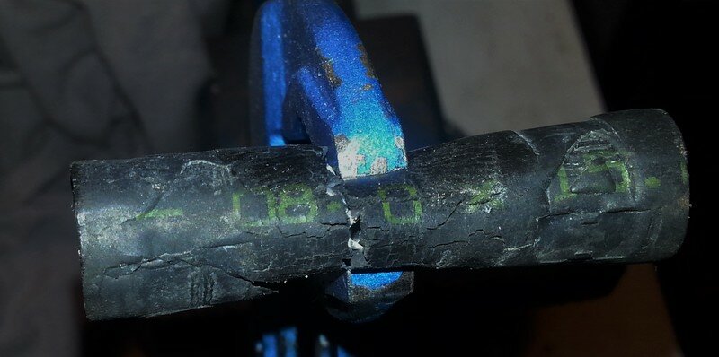

Hier nochmal ein Foto was typische Altersrisse zeigt:
In wie weit die Risse in die Tiefe gehen kann ich nicht sagen. Allerdings ist der Schlauch schon sehr hart und unflexibel geworden.
OK, überredet! Der ist gealtert ..... :(
Dann war es doch keine falsche Montage der Lager, sorry!

Das nachgefügte Bild zeigt eindeutig einen Materialverschleiß von Außen der durch alterungsbedingten Einflüssen eingeht .
Das wiederum zeigt mir - wiederholter Einsatz von Entfettungsmittel, Lösemittel (Bremsenreiniger). Diese führen zu diesem Aussehen -zzgl. Temperatur - Aerosolen die auch im zunehmenden Alter in einem Motorraum entstehen können . Ich habe solche Microrisse bei meiner Revison der Motoren auch festgestellt und ausgetauscht .
Und so viele Schläuche gibt es im Smart nicht , der überwiegende Teil besteht aus PA .
Tja und dann gibt es noch Leute die glauben , dass sich der Kraftstoff (Benzin) o. Ethanolgemisch sich nicht ändert - das tuen sie ständig - seit Einführung der Abgaswerte E 1...... E6 was vor 15 Jahren noch beständig war gegen X - braucht es heute nur noch bedingt sein .
Dabei ist dies hier noch einfach einen Schlauch von Außen zu beurteilen von Innen ist es schon komplizierter .
Faustregel in der Industrie gilt 6 Jahre Pflicht Schläuche zu wechseln und diese sind auch auf den Anwendungsfall abgestimmt .
