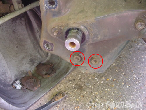

nachdem ich das Rumpeln an der Hinterachse beseitigt habe (anderer Thread), wollte ich mich am WE mal mit dem wechseln der vorderen Traggelenke beschäftigen...
Die sind nämlich völlig fertig und es quietscht bei jeder Lenkbewegung oder Bodenwelle.
Nun meine Frage:
Die Traggelenke sind schon mal von einer (nicht Smart) Werkstatt gewechselt worden.
So wie es ausschaut, haben die wohl andere Schrauben verwendet. Wenn ich nämlich meine Bilder
Kostenlose XXL Bilder bei TRIXUM.DE
mit den Bildern aus der hier gefundenen Wechselanleitung balljoint20.JPG vergleiche, dann sehen die Schrauben bei mir anders aus.
Soweit ich das erkennen kann, müsste ich bei mir mit einem Schraubenschlüssel an die Schrauben hinter der Radnabe rankommen, ohne dies ausbauen zu müssen, oder?!
Brauche ich zu Ein-/ Ausbau egentlich zwingend so einen Gelenkausdrücker?? In der hier zu findenden Anleitung sieht es für mich so aus, als würden die Traggelenke "nur" geschraubt...?!

Hallo Chris,
das Traggelenk wurde bereits gewechselt und die Sechskantschrauben waren vermutlich dabei.
Die Lebensdauer der Traggelenke beträgt ca. 40.000 bis 100.000 km.
In deinem Fall brauchst du die Radnabe nicht abnehmen, das liegt aber daran, dass die Schrauben beim Wechsel falsch montiert wurden. Diese müssen eigentlich richtung Bremsscheibe zeigen (wie auf dem unteren Bild). Dadurch können sie nicht ganz auswandern, wenn sich eine Mutter lösen sollte (vermute zumindest, dass das der Grund ist).
Das Traggelenk saß bei mir immer sehr fest im Querlenker. Ich denke du wirst entweder Hitze oder einen Gelenkausdrücker brauchen. Ich verwende einen ganz billigen (10€).

So, nachdem ich nun 2 Tage unterm Smartie gelegen habe um die Traggelenke zu tauschen - sie wollten sich mit allen Mitteln nicht lösen lassen- war ich heute mal in der Selbsthilfewerkstatt.
Endlich eine angenehme Arbeitshaltung. Traggelenk ließ sich auch hier nicht mit Abzieher, Warmmachen mittles Schweißbrenner und großem Hammer lösen.
Im Endeffekt mußte der Querlenker raus, Traggelenk abgeflext und mit 15 Tonnenpresse bearbeitet, und selbst die hatte noch etwas Mühe!
Dann aber kam endlich der erlösende Knall! (Vorsicht, das Teil kann fliegen!!) Dabei war kein Rost auf dem Konus des Gelenks.
Also es kann auch echt mal Sch...e laufen, zumal wenn die Nachprüffrist für den Tüv in wenigen Tagen abläuft. Aber Ende gut, alles gut, habe auch die originalen Schrauben weiterverwendet, weil die mitgelieferten zu lang waren und ich schon die Schrauben der Gelenke für die Spurstange absägen mußte.
