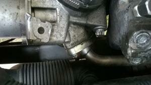

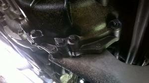

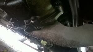

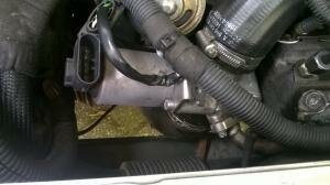

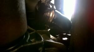

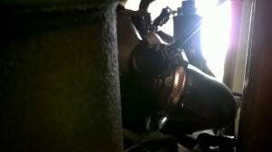

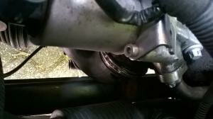

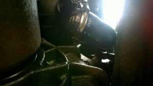

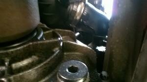

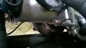

hab mal grad wieder den Wagen begutachtet und versucht mit dem Handy ein paar Fotos zu machen.
Dieser Turboschlauch(glaub so heisst er), an dem sickert zwar leicht was runter, aber ich kann mir nicht genau vorstellen, dass das bis zu der Stelle fließt, wo es dann tropft.
Ich denke erstere ist das sogenannte CDI Schwitzen.
Das eigentliche Tropfproblem könnte ggf. auch ein Simmerring sein, da ich im Netz ähnliche Bilder gefunden habe.
Bin am überlegen, ob ich es mal mit dem sogenannten Öl Verlust Stop Zeugs versuchen sollte.Die Meinungen gehen zwar auseinander (auch hier), aber es gibt auch viele postivie Rezensionen.
Hier mal meine Fotos:
[ Diese Nachricht wurde editiert von t3rra am 24.05.2015 um 14:31 Uhr ]
Die Ölspuren auf den ersten drei Bildern können aus der Steckmuffe des AGR-Mischrohres stammen, von der Verbindung zum Ladeluftkühler, eventuell aber auch von einer Undichtigkeit des Ladeluftkühlers selbst.
Bei den Bildern 5, 6 und 7 vermute ich, dass die Wellendichtringe der Antriebswellenausgänge des Getriebes Öl verlieren. Das ist bei dem heutigen Alter der Fahrzeuge einigermaßen normal. Die Dichtringe sind aber einigermaßen leicht auszuwechseln.
Bei den letzten Bildern wird offensichtlich, dass der Ölverlust vom AGR-Mischgehäuse herrührt, denn das liegt meiner Erinnerung nach höher. Weshalb das Öl dann zum unteren Anschluss des LLK herunterläuft und dort abtropft. Es kann natürlich auch vom Luftschlauch selbst herrühren, wenn dieser aufgrund eines Risses undicht geworden ist. Wie auch immer, diese Undichtigkeit ist nicht schwer zu beseitigen.
Grüße, Tom
