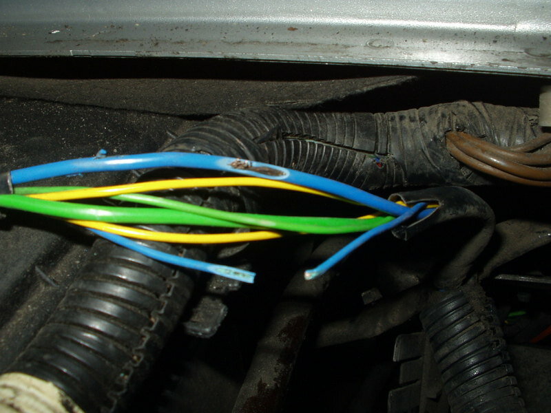

Also die drei Balken kommen überwiegend - wie oben schon beschrieben - vom Kabelbruch des Aktuatorkabels:
Die Reparatur ist wirklich einfach auszuführen und sollte keine großen Kosten verursachen. Stecker vom Kupplungsaktuator vorsichtig abziehen und nach oben in den Motorraum holen. Dort noch den Hauptkabelbaum etwas lösen, damit man das Kabel weiter auf den Motor ziehen kann. Dann verdutzt die Scheuerstelle bestaunen und die Kabelummantelung großzügig entfernen.
Man kann die Kabel problemlos zusammenlöten oder verquetschen. Man kann auch ein Stück Kabel dazwischen setzen, wenn es durch die Scheuerstelle oder den Bruch zu kurz geworden ist. Nur sollte man auch etwas Schrumpfschlauch drüber ziehen und den ganzen Kabelstrang dann gut mit Isolierband einwickeln und auch abpolstern. Ich habe ein Kunststoffwellrohr drüber gezogen und dann noch einmal ummantelt.
Gruß, Rolf
[ Diese Nachricht wurde editiert von Triking am 31.01.2015 um 18:44 Uhr ]
Ach ja, im SC wird die Reparatur vermutlich ..... zu teuer. Die werden gleich einen neuen Kabelbaum einziehen wollen.
Dabei verzeiht die Steuerung durchaus sehr gutmütig diese provisorische Instandsetzung.
Gruß, Rolf
Hier so ein Wellrohr nach der Reparatur, selbst ein aufgeschnittener Gartenschlauch würde schon helfen.
Gruß, Rolf
[ Diese Nachricht wurde editiert von Triking am 31.01.2015 um 18:49 Uhr ]
Hallo Rolf, vielen Dank für deine Antwort und die super Bilder wo man das gut er kennen kann. :) Da ich leider nicht selber schrauben kann, muss ich sehen was ich mache. Ich werde aber denen vom SC mal die Fotos zeigen. Ich hoffe, dass das der Fehler ist und danach meine Kugel wieder so fährt wie vorher. ;-)

Was soll ich sagen, das Forum ist super!!! Ihr hattet recht mit dem Kabelbruch. 4 Kabel waren an bzw. druchgescheuert. Ein großes Lob an dieser Stelle auch für den netten und kompetenen Service des Mercedes und Smart Autohauses. Meine Kugel war sogar gewaschen und ausgesaugt als ich ihn vorhin wieder abgeholt habe. Sie fährt wieder wie vorher. Super!! :)
Besonders bedanken möchte ich mich auch bei Rolf für die guten Bilder und die gute Beschreibung des Fehlers und bei dem Nutzer Ahnungslos für seine ausfürhlichen Antworten. Aber auch nochmal allen anderen die sich an der Diskussion beteiligt haben und mir mit ihren Tipps und Tricks weiter geholfen haben vielen Dank. Bis bald
