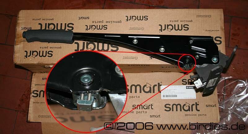

Ich habe mir es mal angesehen. Der Stab mit dem Ritzel, der nach unten geht, geht erst kurz mit hoch, wenn man an der Handbremse zieht und bleibt dann stehen. Ich denke mal der muss mit hoch gehen, damit die Bremse packt. Nur habe ich keine Ahnung woran das liegt und was ich machen kann, damit der Hebel einrastet und den Stab mit hochzieht. Habt ihr eine Idee ?
der Typ, der den Artikel geschrieben hat, aus dem das Bild oben stammt, hatte das gleiche Problem, deshalb hat er den Hebel erneuert, dann hat er vom neuen Hebel das Bild gemacht, das oben zu sehen ist, auf dem die beim alten Hebel defekte Sperrklinke eingekreist ist, und auf dem die Adresse draufsteht, unter der sein Bericht zu finden ist, vom Austausch des Hebels, der oben zu sehen ist.
Ich würde den Hebel ausbauen und sehen, ob ich das reparieren kann. Sperrklinke schwergängig oder Verzahnung vernudelt etc.
Grüße, Hajo
