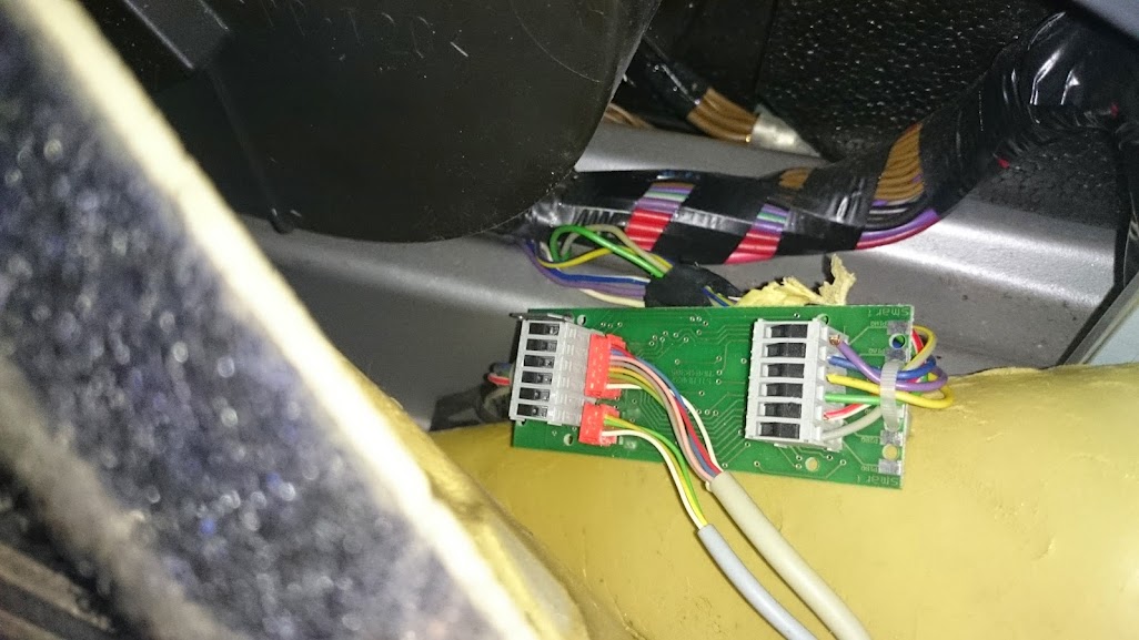

ich bin neu hier im Forum und habe seit letzter woche einen Smart cdi bj 02.
was mir an dem Smart sofort auffiel war eine kleine Fernbedienung die neben dem Lenkrad in der Ablage war.nun habe ich heute morgen die Verkleidung mal abgebaut und die Kabel gehen richtung Tacho und Mitteltunnel in den Kabelstrang anbei mal ein paar Fotos.was kann das für ein Gerät sein ?6085584818649003506?pid=6085584818649003506&oid=113952072824961637175

Stinkt gewaltig nach tempomat, wenn ich mir den Aufbau so ansehe würde ich es ausbauen.... Grausig.
fortwo cabrio, bj 09/01, CDI
Schaut aus wie einer der ersten MrDotcom Tempomaten.

Ok also wird die Gasannahme wohl über diesen Tempomaten gesperrt sein.Der hat oben rechts so ne Led die vorher bunt geblinkt hat und nun nur noch rot.kann ich den irgendwie wieder deaktivieren?

Ist definitiv das Bedienteil für den Tempomat von MisterDotCom. Stammt noch aus der Zeit als es von Smart keinen Originalhebel gab bzw. für blaue Innenräume.
Gehört allerdings nicht lose in irgendeine Ablage, sondern wie hier ordentlich verbaut, z. B. zwischen Tacho und Mittelkonsole (im Blickfeld und gut erreichbar):
Falls Du es wirklich ausbauen möchtest, warum auch immer: Das Kabel zum Tacho greift nur das Geschindigkeitssignal ab; dort ist es an einem Kupplungsstück angeschlossen, welches zum Tempomat gehört. Original steckt der große Stecker (vom Fahrzeug) direkt im Tachgehäuse.
Die Hauptplatine des Tempomate wird laut Einbauanleitung in der Nähe des Gaspedals hinter dem seitlichen Teppich verbaut und ist in den Kabelstrang zum Gaspedal eingeschleift. Ggf. fahrzeugseitigen Stecker von der Platine abziehen und wieder direkt am Gaspedal aufstecken (Gaspedal ausbauen).
Übrigens: Eine rote LED bedeutet laut Bedienungsanleitung entweder, dass der Speedlimter aktiv ist (sollte aber nicht im Stand funktionieren) oder dass die Wegfahrsperre des Tempomat-Moduls aktiv ist. Im zweiten Fall hilft wohl nur Vorbesitzer fragen, probieren (Werkseinstellung 4x MINUS) oder ausbauen.

Die Anleitung habe ich mir gerade gezogen. Besten Dank für eure Hilfe.
Edit: So bis morgen konnte ich nicht mehr warten ,also direkt nach der Arbeit ausprobiert und siehe da er fährt.
Einfach den Motor starten und 4 x Minus :)
