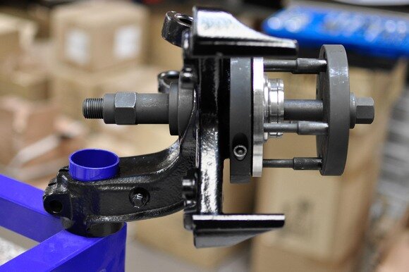

Ich habe noch eine "vorbereitende" Frage an diejenigen, welche schon ein neues Lager in den Achsschenkel gepresst haben. Ich würde den Schenkel ausbauen, was ja kein Problem darstellt und mein freier Schrauber presst dann das Lager ein//um.
Mein Schrauber hat mich nun gefragt, ob für die Pressarbeiten Spezialadapter/Presswerkzeug benötigt würden, oder ob Universalwerkzeug reichen würde?
Diejenigen von euch, die schon mal ein Lager an der Vorderachse gewechselt haben, sollten die Frage beantworten können.
Besten Dank und Gruss ins Forum.
Bernhard
Da reicht Standard Werkzeug. Da es das Lager bei Smart nicht einzeln gibt sondern nur im Zubehör gibt es seitens Smart auch kein Werkzeug dafür.
Einzige Schwierigkeit ist den Achsschenkel gerade auf der Presse zu fixieren damit man vernünftig pressen kann. Das sollte für jemanden mit Erfahrung an der Presse kein Problem sein.

Presst Ihr ein Kompaktlager klassisch, dann presst ihr das Lager zu Brei weil Ihr den Druck über den Innenkäfig gebt.
Man muss den Druck auf den Außenring geben, wie auch immer, innovativ denken ist gefragt.

Sehen wir uns mal das Bild an. Man sieht deutlich das Lager und die Nabe als Kompaktlager . Zwischen Nabe und Lageraußenschale ist Luft, logisch, muss ja wohl, weil sich die Nabe drehen soll, im Innenkäfig.
Der Außenkäfig wird ja verpresst.
Du presst also vorne auf die Nabe ? Voller Druck auf Innenkäfig ? Neeee, das ist nicht korrekt.
Jede Wette, es gibt bei Smart ein Spezialwerkzeug, nämlich, banal gesagt, eine große halbierte U-Scheibe (2-3mm dick ?! ) die in den Schlitz zwischen Nabe und Außenkäfig gesteckt wird.
DANN kannst du Druck auf die Nabe geben, der sich dann auf den Außenkäfig überträgt.
Sitzt das Lager, dann entfernt man die zweiteilige Scheibe wieder ....
Als Nothilfe kann man sicher auch ( 3 Stück ?) passende Blechstreifen von außen dazwischen legen. Aber ohne Abstützung, nee, das ist Pfusch.
Früher oder später kommst du auch zur Einsicht dass "normales" Pressen, in diesem Fall rein über die Nabe und den Innenkäfig "Schwachsinn" ist - um es mit deinen Worten zu formulieren.
SO geht der Druck korrekt mit den gängigen Spezial-Presswerkzeugen auf den Außenkäfig.
Egal ob nun mit Spindel oder Presse, aber das Kompaktlager wird "hinten" gegriffen.

Ich habe dies aber auch so gemeint. Es gibt auch Standartwerkzeuge für die Pressung auf den Aussenkäfig, wo es hinten gegriffen wird.
Gruss. Bernhard
Auch da kann ich nur sagen das du das Radlager vom Bild nicht mit Dem 451 Radlager vergleiche kannst. 1. Hast du keinen Platz denn unter der Nabe hast du beim 451 ca 3mm Luft bis zum Außenring. Da kann es garkein Werkzeug geben welches dazwischen passt und auchnoch kraft aufwenden kann.
Außerdem hast du kein loch in der Mitte.
Bei Lagern wie auf deinem Bild sind mehrere Tonnen nötig durch den Sicherungsring.
Beim 451 Lager bewegt sich die Druckanzeige der Presse nichtmal über 100kg während du presst. Und unten am Anschlag wird sofort mit dem pressen aufgehört.
Habe ich bei mehreren 451er so gemacht und noch nicht bei einem Lager bis heute eine Reklamation gehabt. Und ja ich habe direkt über die Nabe gepresst weil du wie gesagt mit keinem Werkzeug der Welt in den 3mm spalt zwischen Lager und Nabe kommst und auch noch kraft ausüben kannst.

PS: Ok, dann akzeptiere ich das mal so. Würde aber selber versuchen ein Blech hinter zu fummeln, was den Druck aufnimmt und auf den Außenkäfig gibt.

Und wofür sind dann die 3 Bohrungen in der Narbe?
Und ich meine nicht die für die Radschrauben :)
Wenn man dort mit dem richtigen Werkzeug durch geht presst man nur über den Außenring.
Auch wenn das Lager beim 451 sich nicht wirklich wehrt um in die Nabe zu kommen. Ich würde dann doch über den Innenring pressen
Stimmt jetzt wo ich es sehe stimmt es das die Löcher genau über dem Außenring liegen. Da sieht man das man immer dazu lernt .
Das ganze macht es ja dann noch einfacher.
Dann musst du nur 3 gleiche Schrauben mit einer Metallplatte verwenden und kannst dir somit dein Spezialwerkzeug super selber "bauen". Quasi die drei Schrauben durch die Löcher stecken mit Kopf nach oben versteht sich und auf die 6-Kantköpfe der Schrauben eine stabile Metallplatte rauflegen. Dann mit der Presse mittig auf die Platte drücken und einpressen.
Die Tatsache das du nur an 3 kleinen Punkten presst zeigt ja besonders gut das die Kraft zum pressen sehr sehr gering ist.
Von daher mache ich mir trozdem keine sorgen um die Lager die ich zuvor gepresst habe.
Werde es beim nächsten Mal aber definitiv so probieren.

Mein Werkzeug sah genau so aus.
3 Schrauben und eine Metallplatte.
Tja manchmal ist komisch. Schon 100 mal so ein Radlager in der Hand und sich nie über die 3 Löcher gewundert.
Naja betriebsblind nennt man sowas....
Also cc hattest nicht ganz unrecht mit deinem Spezialwerkzeug. Dann sollte das Thema ja ein für allemal geklärt sein :-D
Aber das Doityourselfwerkzeug ist wie so oft billig und genial !
