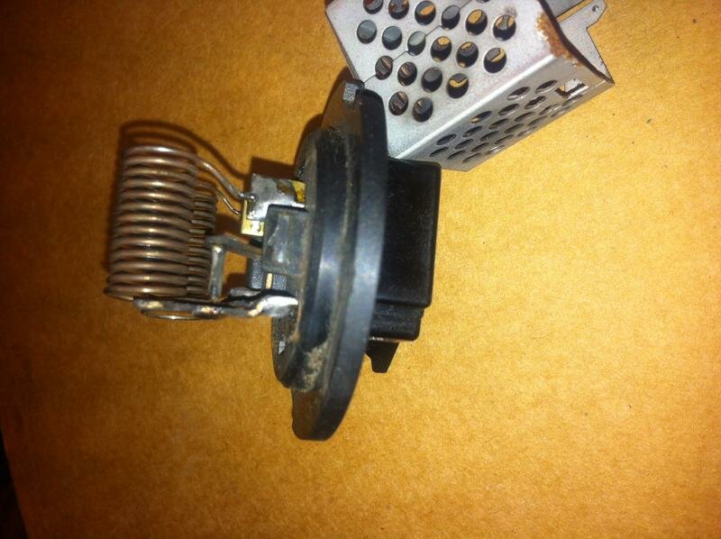

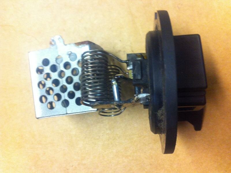

So ich hab die Brücke mal ausgetauscht ist wirklich keine Hexerei, da muss ich Ahnungslos uneingeschränkt Recht geben.
Ich habe mal versucht den Austausch im vorher / nachher Bildern festzuhalten
Leider konnte ich die Stelle auf dem Foto nicht markieren, machen wir also nach dem Prinzip Original und Fälschung, ein Suchbild daraus.
